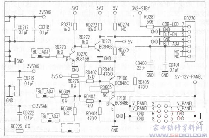

开机发现指示灯亮,按开机键后,指示灯的颜色正常变化,机器有声音发出,但是仔细观察,背光不亮,可以判断是背光没有正常工作。首先测试背光工作的两个必要条件:供电和开关电压,经测试背光的24V供电电压正常,但是没有开关电压,说明电源板工作基本正常,问题应在数字板上(电路图见附图)。于是测试数字板的三个关键点的电压,发现没有背光的开关电压,但是屏的驱动板供电电压正常,背光亮度控制也有电压。因此可以判断数字板基本上已正常工作。这时检测主解码块ID110的工作条件:3.3V和1.8V、晶振、复位都正常,测试总线电压也正常,而且可以看到运行的波形。说明机器主解码部分已经开始工作,这时候测试背光开关信号在主解码块的116脚输出一个3V左右的高电平,说明主解码块已经正常输出控制信号,没有控制电压到背光板,可能是控制电路或者是连接线的问题。测试控制电路,发现RD274开路,造成没有高电平信号送到主背光板,故造成了有声音无图像故障。
