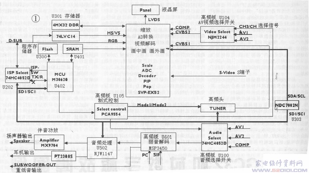

TCL LCD SVPEX52机芯主要由数字板和高频板组成(两板间有一个转接板),其中除了VGA视频和音频信号从数字板输入之外,其他的信号输入都是从高频板输入。该机型可输入6路音视频信号、输出1路音视频信号和1路音频信号。LCD SVPEX52机芯的典型代表机型为:LCD37K72、LCD32K72。
高频板电路包括视频输入与选择、制式选择、音频输入与选择、丽音解码等。

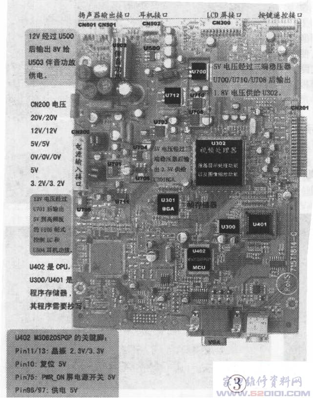

数字板电路包括:VGA视频音频输入、视频解码、液晶显示处理器、EEPROM存储器、帧存储器、伴音功放、静音控制等。
整机信号流程框图见图1;

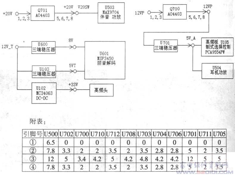

电压流程框图见图2;
数字板标识图见图3,实测参数见附表。
