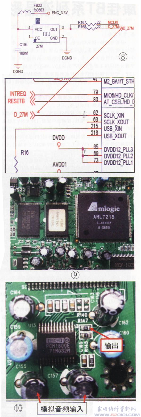

分析与检修:首先开机测试,发现无法进入USB板的界面。转换测试PVR功能也无法进入,说明USB板没有工作。正常工作时,数字板提供5V供电后USB板的主解码块U6和程序IC之间开始工作,这时会出现USB的界面。无法进入界而应该首先检测供电。于是根据USB板的电源逻辑关系检测供电,没有发现供电的异常。检测U6和程序IC之间的数据交换,发现数据波形不对。于是分别检测程序IC和U6的工作条件(见图8),检测程序IC的供电和复位电压都没有问题后,再检测U6的工作条件,发现供电和复位正常外,总线不运行和晶振Y3没有波形,于是检测晶振Y3的对地电阻有无异常,将其代换后测试,晶振的波形恢复正常,总线也开始运行。这时接通信号测试,故障排除。

分析与检修:首先开机测试,按时光再现功能后,刻录的时钟小动。于是转换信号测试USB功能,发现USB功能可以正常工作。根据信号流程图,可以基本判断问题是在PVR模块。于是按PVR模块的信号流程检修。首先测试CVBS信号的输入后的模数功能,转换模数功能转换U27(TVP5147)的输出,测试发现有正常的数字信号输出,说明U27工作正常。这时检修数字信号的处理U16和外挂的四个DDR的工作状态。首先检测U16的工作条件,没有发现异常,检测四个外挂IC的工作条件,没有发现异常,测试U16的输出也没有发现异常。问题可能在U19的1GB内存条有异常。于是检测U19工作条件(见图9),发现U19的37脚没有NANDF3.3V的工作电压,测试对地电阻,发现U19已经损坏,更换后开机测试,故障排除。

分析与检修:首先开机测试,在PVR功能模式下,声音不良,转换测试USB和其他的信号测试,声音都没有问题,说明问题在PVR功能的模块,于是检测PVR功能中的音频信号处理流程。我们知道在PVR功能模式下,从数字板输出的音频信号,首先要经过U13的模数信号转换后送到U16进行数字信号的格式处理,然后送到U6的USB信号共同处理,于是首先测试U13的模拟音频信号的输入脚①、⑤脚的波形是否正常,再测试U13的输出波形,和好机器对比发现,输出的数字信号波形和好机有差异。于是测试U13的工作条件,没有发现异常。故怀疑是U13不良(见图10),更换U13开机测试,故障排除。

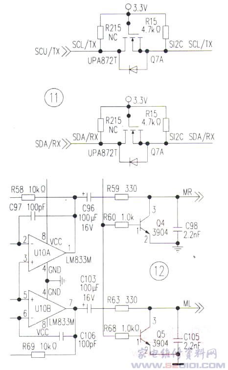

分析与检修:首先开机测试,发现可以进入USB的界面,但是在界面下功能选择没有反应。在按时光再现功能键时打不开,出现USB的界面,说明USB板已经开始工作,在USB功能菜单下选择可以切换,但是没有反应。根据信号流程图可知,数字板和PVR板之间需要总线控制选择信号,所以首先检测总线的通路。首先测试CON6输出的总线电压和波形,总线信号正常,总线信号还需要经过Q7的隔离后,送到解码U6的P241和P235脚,测试发现没有电平,于是检测Q7(见图11),发现Q7损坏,造成总线信号无法传送,导致切换功能没有反应。于是将其更换后开机测试,故障排除。

分析与检修:首先并机测试,发现在时光再现时单声,测试USB信号播放节目时,也是单声。说明问题在公共通道。根据信号流程图可以判断,问题存U6到数模转换U26、运放U10之间。于是首先测试U27数模转换IC的输出⑦和⑧脚。测试发现输出有2.8V的电压,而且波形也正常,说明数模转换IC工作正常。于是测试U10运放的输出①和⑦脚输出的电压,有2.8V,测试输出的波形也正常。说明运放IC工作也正常,于是测试输出的插座CON9处,发现输出的音频两个脚的工作电压不对,③脚有1.5V电压,①没有。测试发现Q4短路损坏(见图12)。更换后开机测试.电压恢复正常,接通信号测试,故障排除。

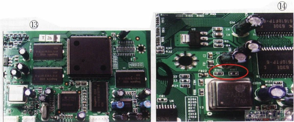

分析与检修:首先开机测试,发现无法进入PVR的界面,按时光再现功能后,出现黑屏,然后退出。于是转换信号测试USB功能,发现USB功能可以正常工作。根据信号流程图,可以基本判断问题是在PVR模块。因为不能录制,首先检测U19内存条的工作条件,检测没有发现异常。于是按PVR模块的信号流程检修。首先测试CVBS信号的输入后的模数功能转换U27(TVP5147)的输出(见图13),测试发现有正常的数字信号输出,说明U27工作正常。这时检修数字信号的处理U16和其外面外挂的4个DDR的工作状态。首先检测U16的工作条件,没有发现异常,检测四个外挂IC的工作条件,没有发现工作条件的异常,于是使用代换法,首先代换U16后开机测试,故障依旧;于是依次代换4个DDR,发现更换U20后开机测试,故障排除。

分析与检修:首先开机测试,发现无法进入USB的界面,转换测试PVR也无法进入。根据信号流程图,首先检测供电的逻辑关系,各路供电都正常。总线的时钟电压也会降到0V。数据电压也是正常的3.3V。在开机瞬间也可以检测到总线数据的波形,说明已经开始工作,但是却没有USB的界面。于是检测程序IC4个脚的电压,也是正常的。这时分析:决定插入U盘测试,这时发现可以正常播放U盘的内容。问题应在PVR功能模块。出现这种问题的原因是:在没有插入U盘时,USB测试显示的是U19的内部信息。因为PVR功能模块工作异常,所以在没有插入U盘时,造成不会出现界面。因此将重点放在检修U16上,检测发现U6开机后给U16复位信号的传递电路中的R160开路,没有将复位信号加到U16。造成U16没有复位,PVR模块不工作(见图14)。更换后开机测试,故障排除。
