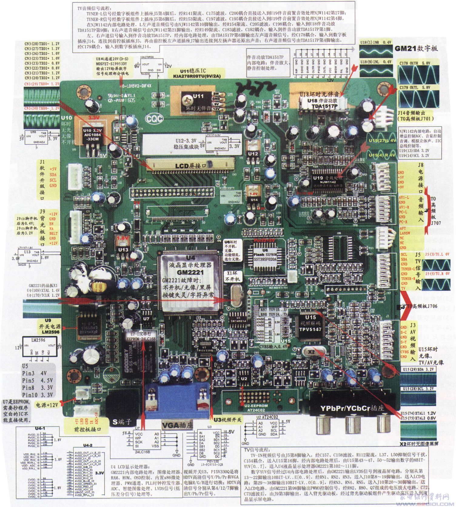

一、GM21机芯电路简介
GM21机芯板由一体化数码高频调谐器、数字视频解码器、视频切换开关、液晶显示处理器、EEPROM存储器、帧存储器、缓冲器、伴音前置音效、伴音功放、静音控制电路等组成。目前采用此机芯生产的型号有:LCD1526A、LCD1726A、LCD2026A、LCD3026A、LCD2726-L、LCD20M3、LCD32B66-L等。

二、维修实例
【例1】故障现象:无图像。
分析与检修:通电观察,AV、Tv、VGA都无图像,显示屏有光,但没有字符,先测量各点电压(5V、3.3V、1.8V),均正常。测总线电压,也有波形,U6的供电也正常,再用示波器测X1、X2也能起振,测量RN1和RN6等排阻,无波形,怀疑U4和U6其中一个不良,更换以后,故障一样。再测量U6与U4连接点的电压,发现U6的②脚无电压,拆下测其阻值,发现U6的20脚到U4之间的连线开路,修复后开机,一切正常。U6是一个抄写程序的IC,如果与U4之间工作不正常,便会造成无图像的故障。
【例2】故障现象:AV、TV无图像。
分析与检修:通电观察,AV、TV无图像,VGA正常。AV、TV显示无信号,说明AV、TV的信号没有到U4去,初步判断故障原因在U15视频解码部分,首先测量U15供电、时钟、数据线的电压、X2晶振,均正常,RN7、RN8无输出波形,更换U15后仍无图像,用示波器测RN7、RN8两端的波形正常,但还是无图像,仍然显示无信号,再测量RN7、RN8到U4没有波形,发现RN7开路。更换RN7厉开机,故障排除。
【例3】故障现象:开机后屏能点亮,但是无图像显示。
分析与检修:屏幕能点亮,说明背光驱动电路的电流、电压均正常,故障应出在小信号切换处理电路,因该种机型有VGA、色差、AV多路信号输入功能,为将故障范围缩小,输入一VGA信号看是否正常,若正常,说明供电电路U4、U5正常;若不正常,应重点查U4工作是否正常,再试AV视频信号输入是否正常,若正常应重点查U15的16脚TV—CVB5输入是否有约0.5V的电压,或测本身的视频输入波形是否正常;若正常,查U15的工作条件是否正常。经上述方法依次捡查后,发现都正常,怀疑U15本身坏,更换U15后故障排除。
