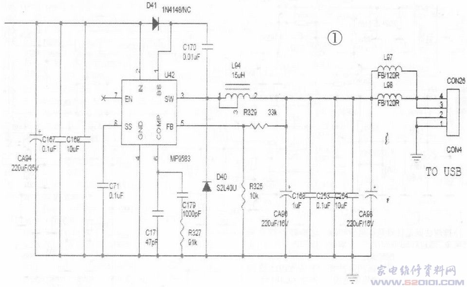

分析与检修:插上电源测量USB供电插座,CON26无电压。然后测量USB控制IC(U42,见图1)有输人电压1.2V,却无输出电压。目测U42及外围元件无假焊、漏插、锡短等现象。用电阻挡测量U42的各脚对地阻值,发现③脚电压输出脚阻值变小,只有2~3Ω。把U42及保护二极管D40焊下测量,电路阻值还是偏小。再将高频滤波电容C168、C254、C253焊下测量,线路阻值依旧。把输出大滤波电容CA96、CA98焊下测量,电路阻值马上升至几十欧姆。后测量发现CA96电容漏电,将其更换后故障排除。
