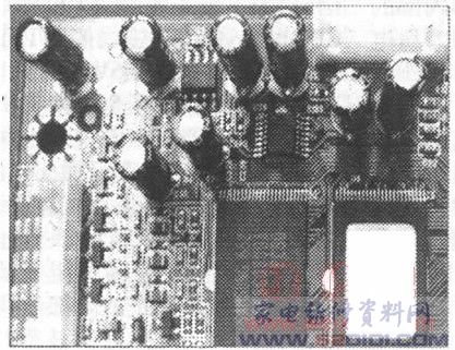

分析与检修:首先开机测试,在PVR功能模式下,声音不良,转换测试USB和其他的信号测试,声音都有问题,说明问题在公共处理部分。观察图像没有问题,只是声音有问题。初步判断,解码IC U6出现问题的概率不大,问题应该在U6输出的数字音频以后的电路。因此将检修的重点放在U26数模转换后U10的运放IC之上。首先检测U26是否输出模拟音频信号,实际测试U10的②、⑥脚没有音频信号,说明U26没有工作。于是检测U6输出到U26的数字信号,AMCLK(主时钟信号)、ASCLK(外部时钟信号)、ADAT0(数据音频)、SLRCLK(左右声道音频)。发现数据音频的②脚没有电压,对比关键点电压图,正常机器应该有2V,而该机没有此电压,查②脚电阻,发现IC U26损坏,更换后开机测试,故障排除。
