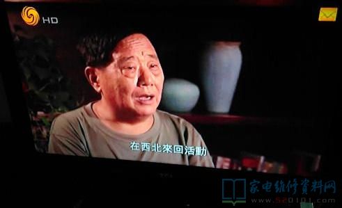

故障检修:开机发现5V,12V等供电正常,但滤波电容厂商选料有点偏小,怀疑容量减小或者出现稳定性能差,把那几个电容换掉并适当加大,试机,故障依然存在。

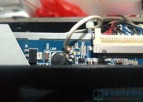

后来检查排线没发现问题,最后当故障出现时发现边板上有一个3.3V的三端稳压块无输入电压,由于边板元件及线路都非常细小,只能用放大镜细心查看,三端稳压块的供电是排线的12V电压经另一个贴片集成块降到5V供给的。最后怀疑就是这个贴片集成块坏了。最后从主板上一个较大功率的5V用一跟飞线到这个三端稳压块。试机2小时后又出现白屏且无伴音,故障持续十几秒后又正常了,这样反反复复。

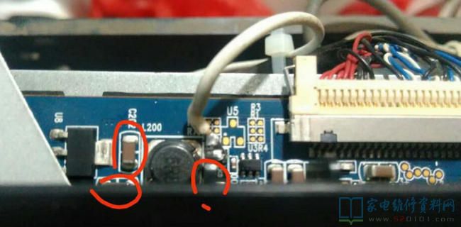

出现这样的问题说明边板上肯定有元件出现不稳定的漏电短路现像,最后把三端稳压块前面的5V供电部份的2个贴片电容和一个贴片二极管拆除。开机老化几个小时,图音正常,故障排除。
