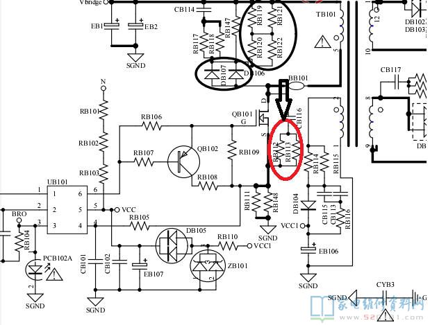

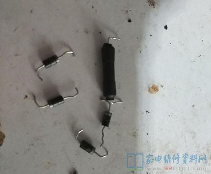

故障检修:三无故障先检查电源板部分,检查发现保险管烧毁,主电压电解呈现短路状,后发现电源管理IC芯片附近有烧焦的贴片。场管用万用表蜂鸣挡位检测后 未呈现短路状。然后根据本电视型号找到了该机电路图,大致检查判断电源IC和场管应该没有问题,但是该机电路图里电源部分电阻并没有标识多大的,通过电路图分析RB112和RB113为并联关系,再将烧糊的贴片清洗干净勉强看清两个贴片有一个好像是470。随即找了一个101贴片代替,后故障解决。

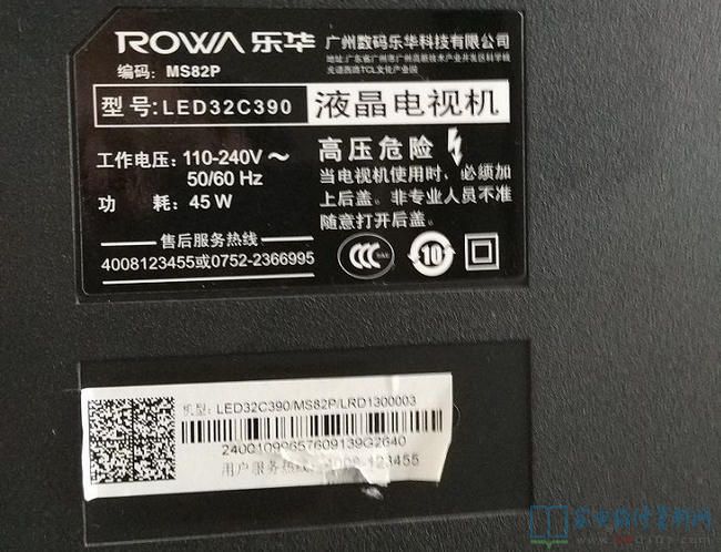

机器背面铭牌
烧毁的元器件
故障点

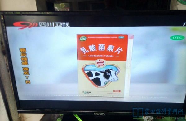

成功修复本机器
