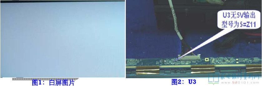

故障分析:开机有背光图像出现白屏,此屏号无中心控制板,测量PC板F1有12V电压直接到U3的5脚(U3是个DC转换),6脚无电压输出,而正常为5V输出电压,在测量1脚和3脚以无电压,明显故障在U3这块,用万用表测量U3的第6脚对地阻值偏小。300欧左右正常,可判定为U3坏损坏。
故障检修:更换U3后试机图像正常。经验小结:U3的6脚输出对地阻值偏小(如100欧或200欧或短路)可确定U4基本损坏。
注意事项:在拆卸PCB板时不要损坏板上软排线。
