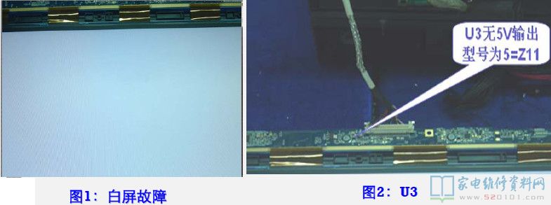

分析检修:此屏第一次开机图像正常但关机后再开就出现白屏多试几次还是白屏,当故障出现时测量U3的5脚无5V输出,没有5V后各IC就不能正常的工作,所以屏幕就出现白屏,测量U3对地阻值正常,但因没有5V输出,怀疑U3损坏。
排除故障:更换U3开机故障排除。
