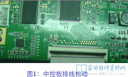

分析与维修:开机后未出现花屏,根据故障现象老化一段时间后故障出现,但用手接触到中心板后图像又恢复正常,用手晃动中心板位置图像明显出现花屏,拆开中心板后发现屏与中心板的排线有些松动,从新装置故障排除。
经验小结:类似不定时花屏的故障现像,需重点检查此处。
