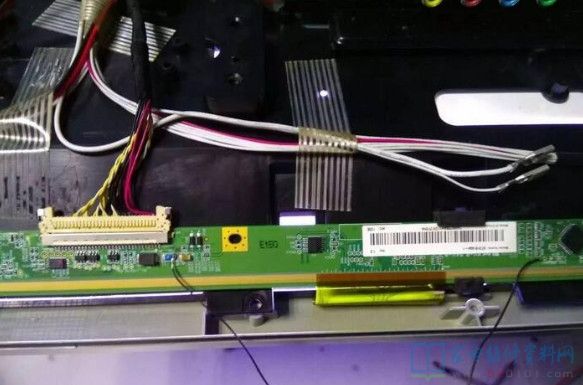

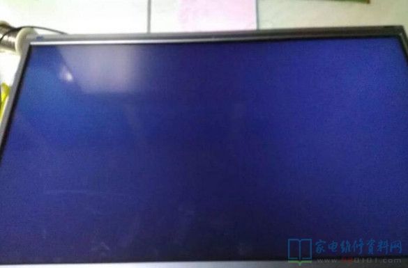

故障现象:笔者接修一台TCL 32F3310B液晶电视,开机有伴音无图像灰屏,屏型号STA3151A04-1。
故障分析:测VGH 31.8V VGL -6.1V都正常,测VCMF正常7.0V,只有1.21,VREF 14V,只有2.49V,从15V飞仙到VREF电视机正常了。
