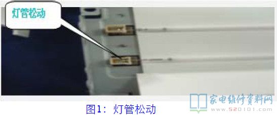

检修分析:开机出现屏亮后立即保护黑屏(背光不亮),此类屏无背光板采用的是二合一电源板,可以确定是显示屏内部的灯管出现问题,把屏拆开后检查每灯管发现有只灯管松动,重新装置故障排除。
