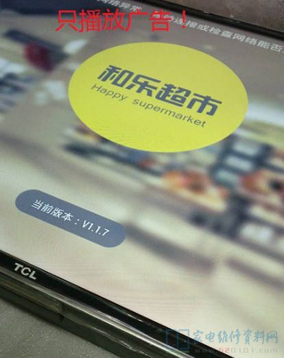

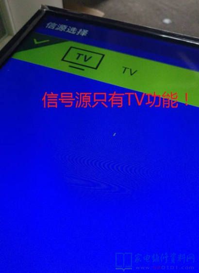

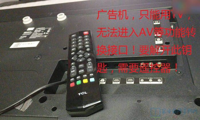

故障现象:接修一台TCL L40F3800A广告机,只能播放广告和看TV接口的电视,其他功能全隐藏了!用户要求输入密码,打开信号源看AV有线电视。
故障检修:当时要求用户拿来本机遥控,准备到网络上寻找答案来解决此问题。可折腾了一夜,没有找到任何答案。 下载了一个相似的固件,却无法进行升级解决。 (实际上也没必要去装程序升级)
最后没办法,只好掏腰包30元,去买密码。(所谓的密码,只不过是怎样将此型号的电视进入总线调出该选项改一下设置而已)

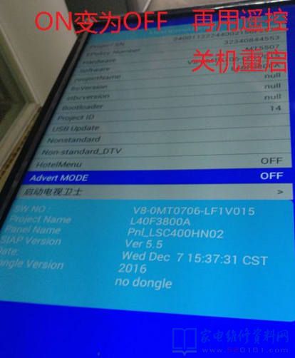

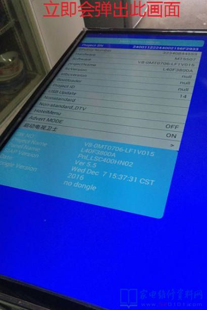

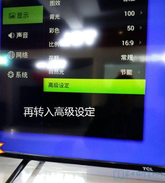

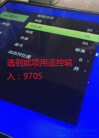

1、准备原机遥控器,打开电视,用遥控按菜单键,调到设置项,调出显示项,再调到高级设定项;移到对比度处,这时就用遥控快速输入所谓的密码:97052、这时电视屏幕上立即会出现总线调节项目,用遥控上下节目键慢慢地往下移,移到倒数第二项:Advert MODE (广告模式)由ON改成OFF 就行了。

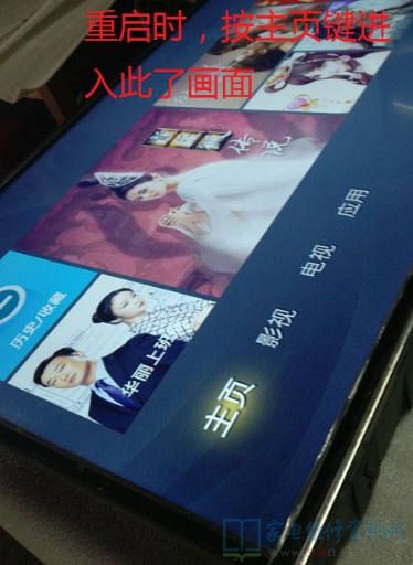

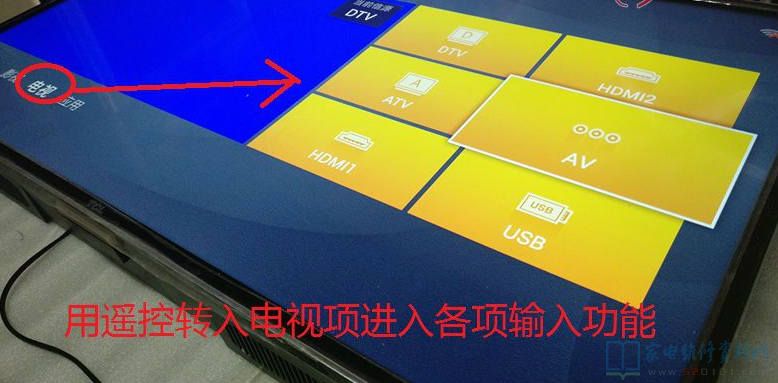

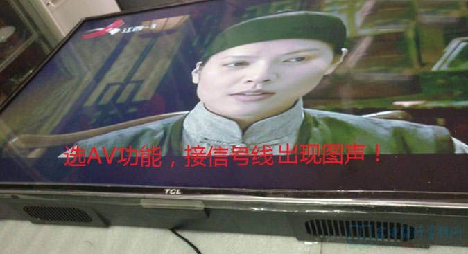

3、接着遥控关机、开机,按主页,就出现了原隐藏的各项输入接口菜单功能了!选电视项,进入AV接口处,点0K键。接信号线,电视终于出现图声了。

1、首先按菜单键
2、按“显示” 再进入“高级设定”
3、选到此选项,然后输入密码:9705
4、立即弹出下图的画面
5、选择Advert MODE 将其选项ON改成OFF,再用遥控关机重启
6、重启时,按主页键进入主页画面
7、用遥控选到转入电视
8、选择AV功能,接信号线之后节目收看一切正常。
