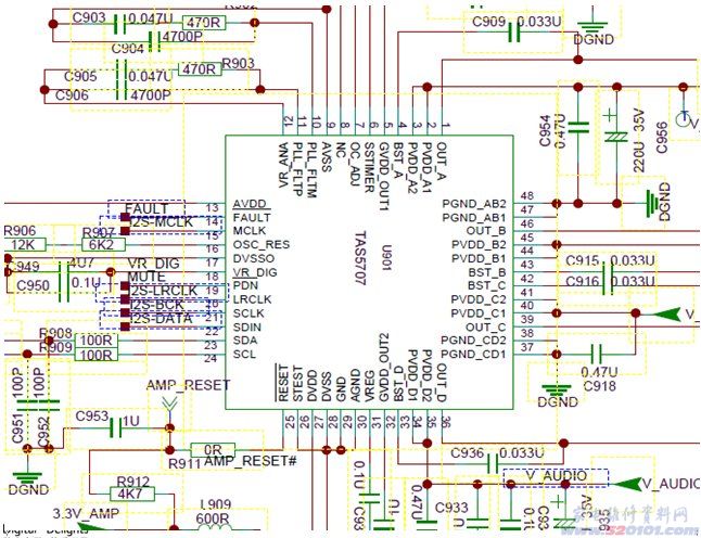

TCL L46F3200E液晶电视(MS28机芯)无伴音
2013-09-17
作者:申君武
2876
机型:L46F3200E
机芯:MS28
故障现象:无伴音
维修与分析:上电试机,输入各种信号源,无 声,说明在伴音公共通道,测试U901的供电均正常,图如下
3.24总线正常,15 , 20,21,22等脚无电压,正常应该有1.5V左右,顺着此路查找发现R944-947(33欧)都没有,重新装上,试机故障排除。
