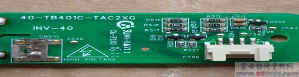

故障现像:开机背光暗马上保护
维修与分析:由于机器开机背光暗首先代换电源板试试故障一样 问题只有就在这小小的背光条上把显示屏拆开 检查没有变压器虚焊 于是用表逐个测量一下 当测到C511/C516时没有容量 用烙铁焊开 当烙铁刚加热时 电容就成两瓣了 在同样拆机板上找两个更换后故障排除 以后遇见相同问题的直接就更换C511/C516故障都解决了 相同问题前后加起来不少于15台

把这两个电容的容量分享下C511 1.2n c516 1.2n
