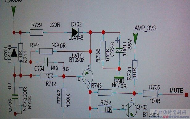

故障现象:无伴音
检修与分析:试机后发现时热机无伴音,于是可以判断大概的故障范围了,先对静音电路进行进行检测,看是否有异常,于是进行对电路的分析,得知是低电平静音,那么根据电路图的工作原理测量测试点的电压,测得Q701的E极为23.8V,B极为22.8V,C极为0.78V,明显有不正长,此脚电压应为0,于是用加热的方法进行对Q701加热,发现电压随温度的升高而身高,达到2.7V以上,于是怀疑此管子性能不良,更换后用加热的方式在测试,未出现问题。故障解决 。图如下
