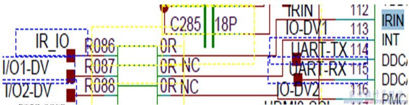

故障现象:遥控器无作用
检修与分析:通电试机发现故障为开机后遥控器无作用,按键正常,但是待机后可以用遥控器开机,仔细观察遥控器信号通路,发现信号分两路一路去了待机CPU(WT6702F),一路去了主芯片U201(MST6M68FQ)。待机后可以用遥控器开机说明待机CPU工作正常,故障在主芯片部分。按遥控器的时候测U201的112脚发现有电压变动,决定先更换U201,更换后故障依旧,后测量IR_IO在R086两端的电压,发现一边3.0V一边2.8V,但是图纸上标的电阻是0R的,怀疑电阻虚焊,补焊后故障排除。
