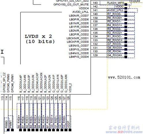

检修过程:测量各路供电都正常,背光也亮,LVDS的屏供电12V也有,大概测量了一下LVDS的信号电压基本都正常,仔细看发现屏幕下部左右两侧各有一个三个像素组成的亮点不明白怎么回事。于是拆板到工装上测试,一般高清输出的LVDS排查习惯只是插右边靠近供电一组信号,开机发现图像一切正常,于是怀疑屏参不对,调整屏参发现屏参也对,觉得很奇怪于是升级软件到最新版本,装到原机上开机还是黑屏。仔细想LVDS有两路输出,因为习惯只测试一路,于是又拆板装到工装上插右边没有供电的一路LVDS信号,开机发现图像全是横条干扰。确定一路LVDS不正常,怀疑要么是MST6I58坏了,要么是外围电路有问题,用刀片拨IC的129脚至第140脚,发现133脚松动虚焊了,补焊开机一切正常。
