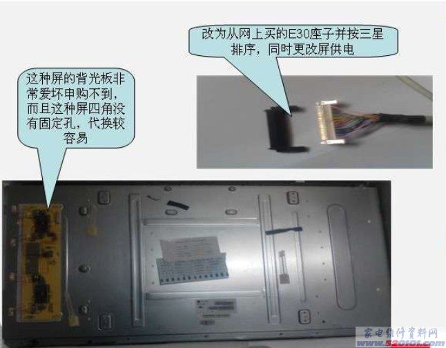

TCL L32E10液晶电视(ODM机芯)有竖线(图)
2013-05-29
作者:TCL石家庄分公司
4516
故障:竖线 显示屏型号京东方HV320WX2-120,这种屏在总部很难申购到了,等了将近一个月一直没有新屏到,用户又催的着急,只能另想方法,发现库存老屏奇美V315B1-L01尺寸很合适,只需把京东方的X30座LG排序改为奇美用的E30座三星排序,更改屏供电为5V,开机正常显示。
