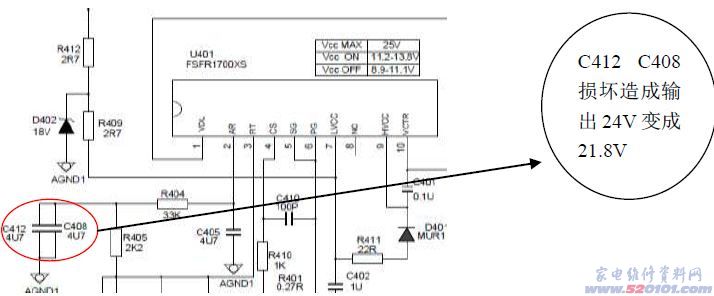

故障现象:不开机
分析与检修:遥控开机后发现待机指示灯闪烁下,随即就变红灯。测量电源板输出电压发现24V输出电压低只有21V,待机3.3V正常。PFC电压390V正常。由此将故障锁定在电源板的24V输出取样电路,将输出的次级电路挨个检查,无损坏。测量PC2的4脚 电压1.8V 而好板子电压1.3V。由此判读是该电路出问题了,断电依次测量阻值发现C408 C412漏电现象。试代换上机试机故障排除.
