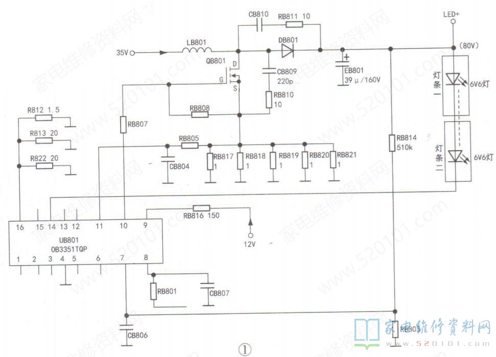

TCL L32F1B型液晶电视,采用三合一主板,其背光电路如图1所示。通电后,开关电源输出的12V电压通过电阻RB816加到集成电路UB801( OB3351TQP )⑨脚,开关电源输出的35V电压通过储能电感LB801加到场效应管QB801的漏极。

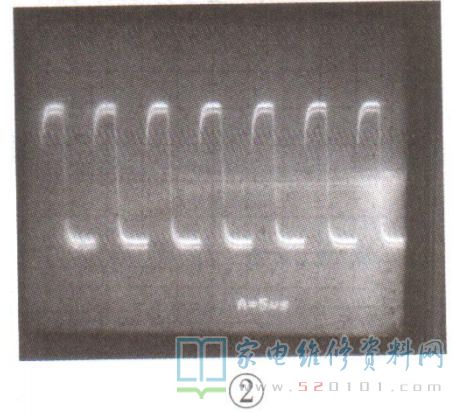

二次开机后,背光开启信号与亮度调节信号送给UB801,背光电路启动,UB8010 10脚输出驱动脉冲,通过电阻RB807送到QB801的栅极,QB801工作在开关状态。储能电感LB801中的感应电压与35V供电叠加,产生约80V直流电压:(LED+,如图2所示),供给屏内两根串联的灯条。过压保护:RB814、RB803对LED+电压进行分压取样,然后送到UB801⑦脚。当LED+电压过高,U6801⑦电,压超过阈值时,UB801 10脚停止脉冲输出,实现过压保护。
例1:一台TCL L32F18液晶电视,开机后黑屏,伴音正常;在阳光照射下,可看见屏。上有暗淡的图像。分析检修:开机时监测LED+端电压,始终为35V。拔下灯条插头再试,仍一直为35V,据此判断背光电路异常。测上电UB801的12V供电、背光开启电压、亮度调节电压均正常,断电后测QB801外围元件无异常,判断UB801不良,将其换新后试机,故障排除。
例2:一台TCL L32F1B液晶电视,二次开机时,屏幕亮一下就灭。分析检修:开机时监测LED+电压,在开机瞬间快速升高,然后下降至34V;测UB801的12V供电、背光开启电压、亮度调节电压均正常,怀疑灯条有故障。拆屏,更换灯条后试机,故障依旧。再次检查背光电路,尤其是过压、过流保护电路,发现电阻RB803接地端有腐蚀现象。焊接好RB803后试机,故障排除。
