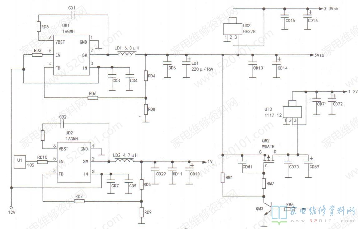

TCL L32F1B型液晶电视采用三合一板,实绘出其DC-DC电路如图1所示。通电后,开关电源输出12V电压加到D1(丝印 号:IAGMH)③脚。 因UD1⑤脚( 使能端)通过电阻RD3与12V相连,则UD1在通电后就开始工作,在滤波电容ED1两端产生5Vsb待机电压。5Vsb待机电压加到UD3 (GH27G)③脚,经UD3稳压后从②脚输出3.3Vsb待机电压。
通电后,12V电压加到UD2 (丝印号:IAGMH )③脚;二次开机后,主芯片U1 105脚输出高电平加到UD2使能端⑤脚,UD2启动工作,在滤波电容CD10两端产生1V电压。UD1、UD2④脚是反馈端,外接取样电阻,改变取样电阻的阻值比例就可改变输出电压值。二次开机后,主芯片开机高电平,三极管QM3饱和导通,P沟道场效应管QM2因G极为低电平而导通,D极输出5V电压加到UT3(1117-12)③脚, 经UT3稳压后从②脚输出1.2V直流电压。

例1:一台TCL L32F1B型液晶电视,三无。分析检修:上电,测得开关电源输出的12V、35V电压正常,转向检查DC-DC电路,发现ED1两端电压为0V,UD1⑧脚电压为12V (正常),UD1⑤脚电压约为0V,不正常。断电后测UD1⑤脚对地阻值,无短路现象。取下电阻RD3测量,已开路。根据经验,此电阻阻值约为100kΩ,换上一只82kΩ的贴片电阻后试机,故障排除。
例2:一台TCL L32F1B型液晶电视,通电后红灯亮,但二次不开机。分析检修:上电,测得开关电源输出的12V、35V电压正常。DC-DC电路输出的5Vsb、3.3Vsb、1V电压也正常,但1.2V电压为0V。检查1.2V电压形成电路,发现QM3的基极电压为0V,但RM6的右端电压为3V,这说明已输出高电平,同时说明RM6开路。更换RM6后试机,故障排除。
