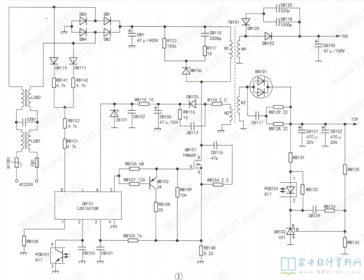

TCL L32P1A型液晶电视采用三合一主板,即开关电源电路、背光供电电路、信号处理电路在同一块板上。如果因开关电源损坏,而更换整个板,实在是太可惜了。为此笔者根据实物,画出该机三合一主板上的开关电源原理图,如图1所示,供同行维修时参考。
一、工作原理分析
该机开关电源不受CPU控制,通电后就输出70V、12V电压。AC220V交流电通过保险丝FB1、热敏电阻NTCB1后,经由共模电感LCB1、LCB2及共模电容CXB1、共模电感组成的共模滤波电路后,再由二极管DB1~DB4、EB1组成的桥式整流电路滤波,产生约300V的直流电压,通过开关变压器TB101的初级绕组N1加到开关管QB101的漏极。与此同时,AC220V交流电经二极管DB110、DB111整流,电阻RB141、RB142、RB102、RB101降压,最后送到电源管理芯片UB101(LD5760TGR )⑧脚,UB101内部恒流源给其⑥脚外接电容CB102充电,当⑥脚电压达到10V时,芯片启动,⑤脚输出开关脉冲,通过电阻RB106送到开关管QB101的栅极,开关电源启动。
TB101的N2绕组两端产生的感应电压,经电阻RB114限流,二极管DB105整流,在滤波电容EB106两端产生约16V直流电压,再经限流电阻RB110送到UB101⑥脚,以取代启动电压。
N4绕组两端产生的感应电压,经DB102、EB105整流滤波后输出70V直流电压,供给背光电路。
N3绕组两端产生的感应电压,经DB101、EB101、EB102整流滤波后,产生12V直流电压,供给信号处理电路。
稳压控制当12V电压升高时,由RB135、RB134组成的分压电路所得分压升高,即三端精密稳压块UB102的R极电压升高,则UB102的K极电压下降,光耦PCB101①、②脚内部的发光二极管发光增强,其③、④脚内部光敏三极管的导通程度加深,UB101②脚电压下降,其⑤脚输出的驱动脉冲占空比下降,QB101导通时间变短,TB101储能减少,次级输出的电压下降,从而达到稳压的目的。当12V电压下降时,其稳压过程与上述相反。

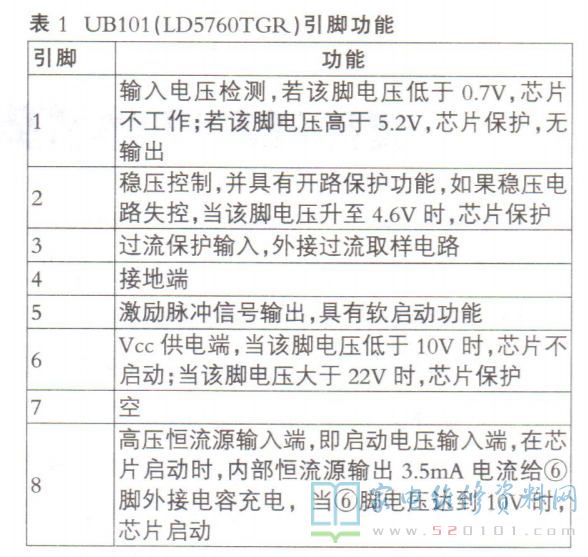

尖峰吸收电路该电路由CB115、RB123、RB117、DB106组成,以吸收QB101截止时TB101产生的反峰电压。过流保护电路由RB148、RB105、CB101以及UB101③脚内部电路组成。流过QB101的电流在电阻RB148上产生压降,通过RB105送到UB101③脚。当UB101③脚电压高于其设定阈值时,IC内部过流保护电路启动,⑤脚停止输出激励脉冲。UB101(LD5760TGR )引脚功能见表1。

例:一台TCL L32P1A型液晶电视,三无。分析检修:上电,测得开关电源的12V、70V输出端电压均为0V,但电容EB1两端电压为正常值300V。断电后在路测量12V、70V电压输出端对地电阻,均无短路现象。再次上电,测得UB101的⑧脚电压约为0V,正常值应高于200V。断电,检查启动供电电路,发现RB101开路。用一只4.7k贴片电阻替换RB101后试机,故障排除。
