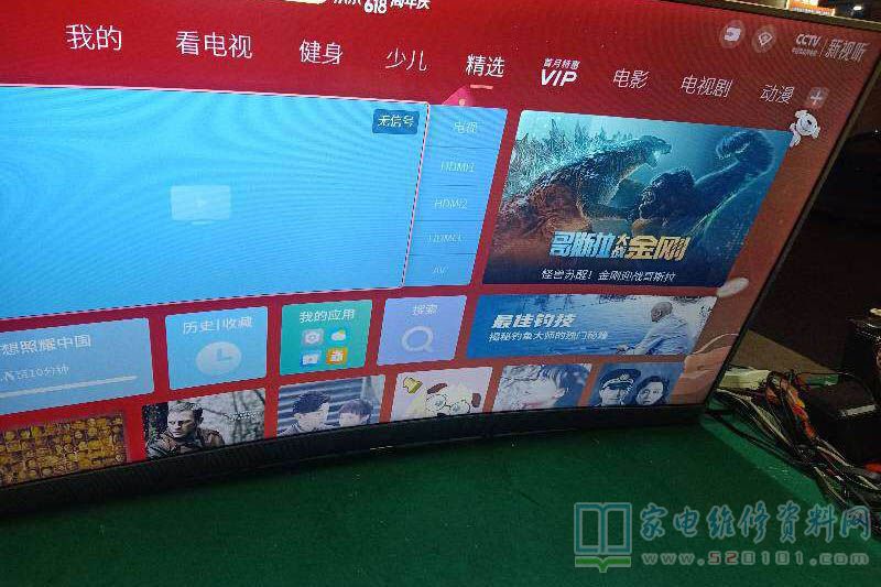

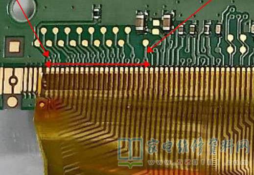

最近接修一台TCL 55A950C液晶电视,故障表现为灰屏,在左边的边板用了切一刀方法(在某宝花钱卖的方法),如下图2所示。本网友情提醒:此操作具有一定的风险,仅供专业维修人员参考用。
