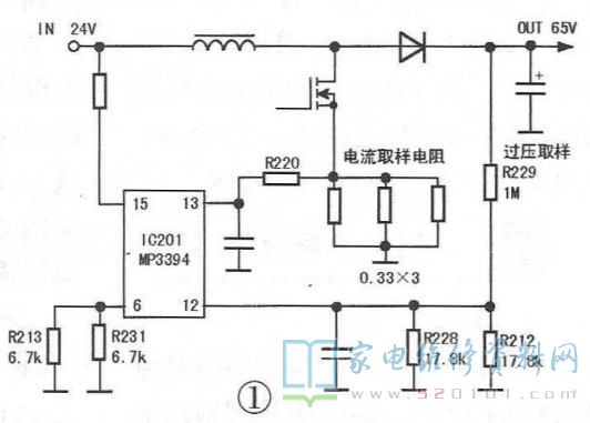

根据经验,背光无规律熄灭或一闪即灭大多是保护电路动作了。本机背光部分主要有过流和过压保护电路,如图1所示。IC201的13脚通过电阻R220检测开关管s极取样电阻上的电压,当该电压达到0.2V时,过流保护启动;12脚通过R229检测输出电压,当该脚电压超过1.23V时,过压保护启动。

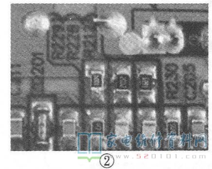

由于背光一闪即灭,无法观察是过压还是过流保护。这时注意到R229是阻值为1MΩ的贴片电阻,如图2所示。由于该电阻在工作时两端电压较高,因此发生漏电的可能性较大。拆下该电阻测量,阻值为998kΩ,正常。把线路板上的胶清理干净后再焊上电阻开机,背光不再熄灭。
IC201的16脚是基准电压输出端,正常电压约6V;⑥脚外接电阻决定通过灯管的电流,具体值等于871.7/(R+0.4),本机是871.7/(6.7+0.4)= 123mA;12脚外接分压取样电阻决定过压保护阈值,具体值约为1.23x(上取样电阻/下取样电阻),本机保护阈值为1.23X( 1000/178)二69.1V。

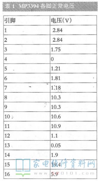

正常工作时测得输出电压为65V(亮度100%),和保护阈值很接近,如果电阻R229稍微漏电,芯片就会保护。另外,16脚贴片芯片上面第一行印字MPS1226不是芯片的型号,第2行MP3394才是芯片的型号,具体电路见本刊2014年第11期第4页。正常工作时(亮度为50%), MP3394各脚电压见表1。
