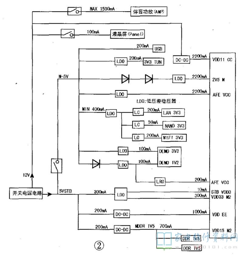

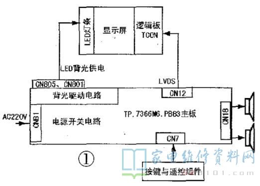

该机芯彩电板件结构如图1所示,整机供电框图如图2所示,关键测试点如下:
(2)背光控制端PWM-REF、PWM-DIM。如果背光不亮,需测量这两脚的对地电压。
(3)晶振(XTALIN)引脚与总线端((SCL、SDA)电压。
(4)LVDS供电(上屏电压),测试点为CN12的①脚。若检修背光亮无图像故障,首先需测量此电压是否正常。

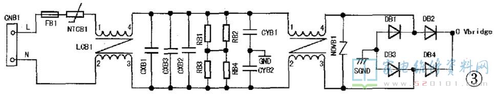

1.市电输入电路
AC220V交流电通过保险丝FB1加到由LCB2、 CXB1、 LCB1组成的电源滤波器上,如图3所示,以滤除掉市电中的高频成分,防止外来高频干扰波进入开关电源电路,并抑制本机开关电源产生的高频波窜人市电网。随后交流电经过DB1~DB4整流、EB1滤波后,在EB1两端产生300V左右的直流电压。

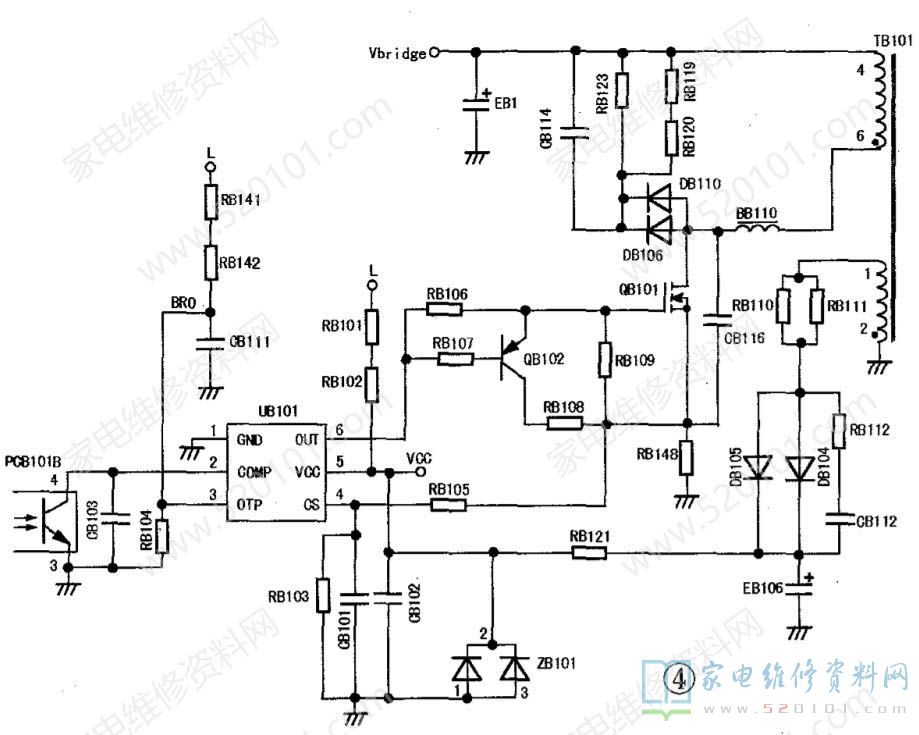

2.启动电路
整流后的300V电压经高频变压器TB101初级的④一⑥绕组加至开关管QB101(场效应管)的D极,如图4所示。同时,300V电压还经过RB101、RB102、CB102给LJB101的⑤脚供电,从而启动UB101。
当UB101获得正常工作电压后,UB101的⑥脚输出100Hz~500kHz的PWM信号。PWM信号经RB106驱动QB101。当UB101输出的脉冲为上升沿时,QB101处于导通状态,。高频变压器TB101初级储存能量;当UB101输出的脉冲为下降沿时,QB101处于截止状态,此时高频变压器释放能量,在TB101的次级绕组中产生感应电压。

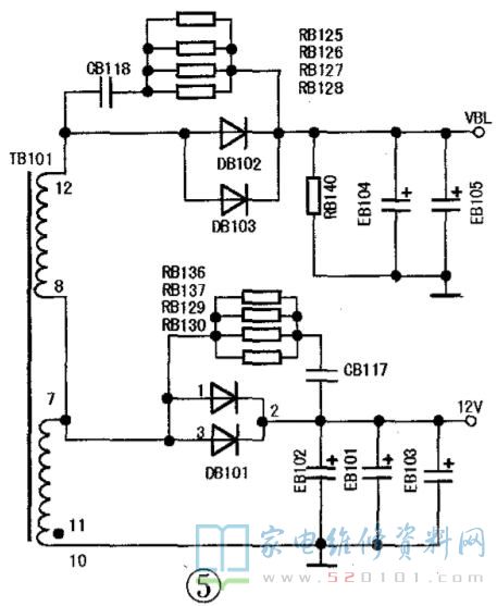

开关电源次级输出电路如图5所示,TB101的次级8-12绕组产生的感应电压,经DB102、DB103整流和EB104、EB105滤波后,输出直流电压VBL(24V) ; TB101的次级7-11绕组产生的感应电压,经整流管DB101整流和EB 101滤波后,输出12V直流电压。

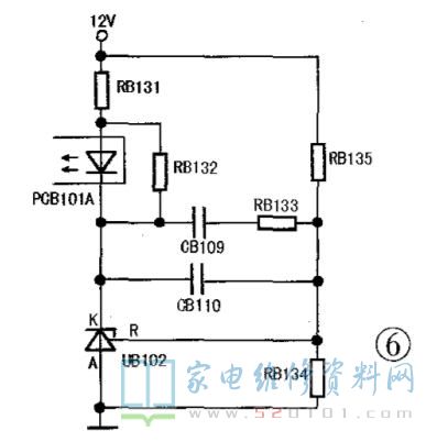

如果输出的12V电压升高时,LTB102的R端的电位升高,则LJB102的K端电压下降,流过PCB101A①、②脚内部的发光二极管的电流增大,即发光二极管亮度增强,PCB101A③、④脚内部的光敏三极管导通程度加深,即c-e极间的内阻变小,则PCB101A的④脚电位变低,UB101的②电位随着变低,UB101的⑥脚输出的PWM占空比变低,则输出电压降低,从而达到稳压控制的目的。当输出的12V电压降低时,其稳压控制过程与上述相反。
5.过压、过流保护电路
过压保护:若输人的交流电压升高,或稳压控制电路失控造成输出电压升高,则TB1的辅助绕组①一②上的电压升高,UB101的⑤脚电压也随之升高,参见图4,当超过LJB101内部阑值电压时,芯片内部振荡电路停振,场效管、QB101一截止,无电压输出,从而达到过压保护的目的。
过流保护:当过载或出现短路时,流过邻101的电流变大,RB148两端的压降升高,即LJB101的④脚电压升高。当UB101的④脚电压升高到,定值时,UB101内部振荡电路停振,无脉冲输出,QB 101截止,无电压输出,从而起到过流保护作用。

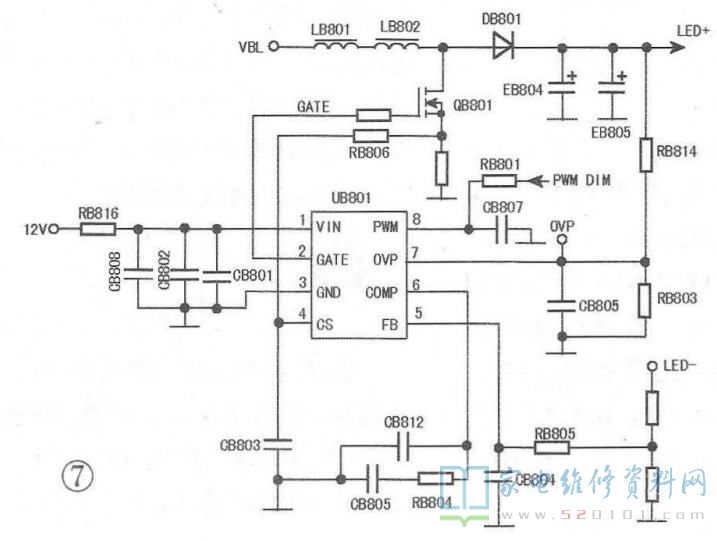

背光驱动电路启动工作,UB801的②脚输出20MHz~100MHz的PWM信号送给QB801,使其进人开关状态。当QB801导通时,电感LB801、LB802储能;当QB801截止时,LB801、LB802中产生的感应电动势与输人电压VBL叠加后,通过DB801给电容EB804、EB805充电,最后输出LED +(高于输入电压VBL)作为LED灯条的供电电压。
RB803、RB814、CB805组成过压取样电路。UB801的⑦脚为过压保护端,门限电压为2.0V,当OVP值达到2.0V时,无驱动脉冲输出。UB801的④脚为过流保护端,以防止升压电感失效或QB801导通时间失控后流过QB801的电流过大。UB801的⑤脚为LED电流控制端,可通过调节外接分压电阻的阻值来调节LED电流。

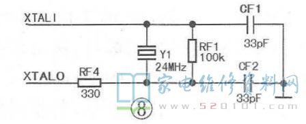

1.时钟电路
时钟电路的作用是产生原始时钟频率24MHz,该电路由晶振Y1、谐振电容CF1、 CF2,反馈电阻RF1,匹配电阻RF4组成,如图8所示。在晶振正常工作时,其两端的电压约为芯片供电电压的1/2,即1.6V左右(芯片VCC电压为3.3V)。

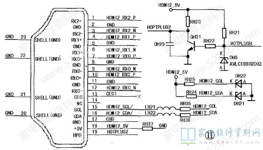

4.HDMI输入电路

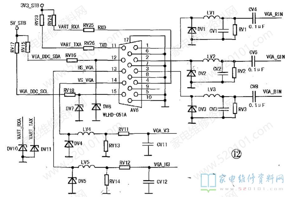

若输人VGA信号画面偏色,则先检查设置是否正确,再进人工厂模式查看白平衡数据是否正常,最后检查R、G、B三基色输入通道及其对地电阻是否正常。若输人VGA信号无反应或图像行、场不同步、扭曲,则检查VS、HS信号通路,一可用万用表测量对地电阻来判断,也可用示波器测量信号波形来判断。

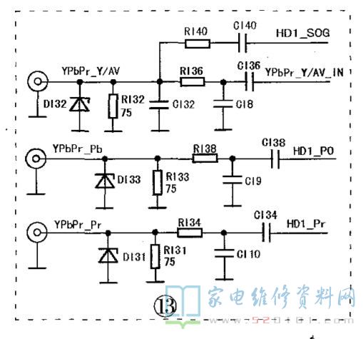

AV/YPbPr信号属子模拟视频信号,是高频信号(如CVBS信号频率高达6MHz),若传输线路阻抗不匹配,则会产生信号反射,影响信号质量。在外部信号源输出这类模拟信号中,可能含有不确定的直流电压,若直接与电视机相连,会影响后级电路甚至烧坏电路,所以在信号传输通路中加人耦合电容来隔离,如图13所示。另外,为了能让信号能在各种音视频设备中更好进行匹配传输,视频信号的线路阻抗统一为75Ω。

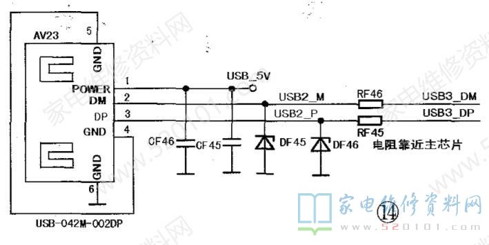

7. USB输入电路
该机芯的USB输人电路如图14所示,输人端口的引脚功能分别是5V、DM(数据一)、DP(数据+)、地。正常工作时,5V给USB供电,USB设备输出差分信号DM、DP送给主芯片进行处理。

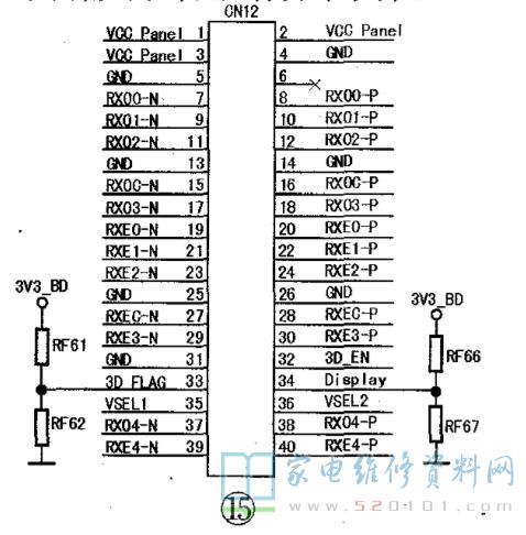

8. LVDS信号输出电路

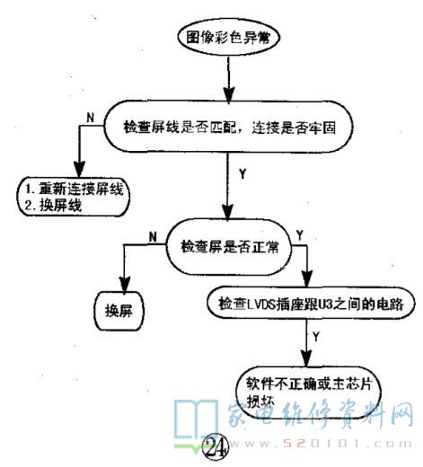

主芯片输出的LVDS信号通过插座CN12送往逻辑板,如图15所示。LVDS信号包含两大类,一类是时钟信号(CLK),若这类信号不正常,则图像扭曲、黑屏;另一类信号是差分数据信号,每组差分信号之间的阻值约为100Ω,若该类信号不正常,则图像上出现彩斑、彩色颗粒、花屏等。

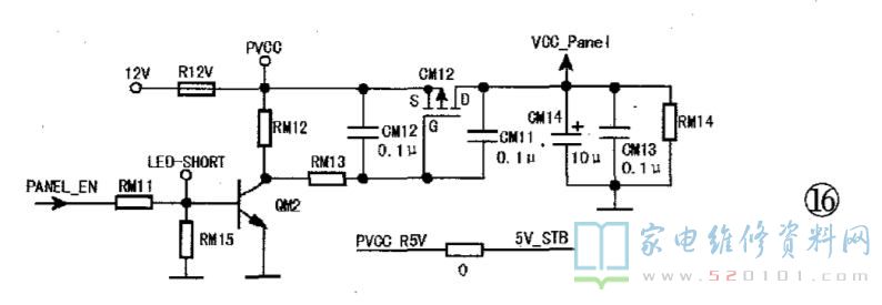

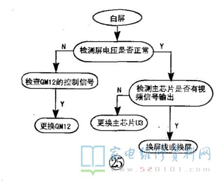

屏供电控制电路又称上屏电压电路,其作用是在二次开机后输出一直流电压,经上屏线送给逻辑板。本机芯的屏供电控制电路如图16所示,待机时,PANEL ON/OFF信号为低电平,MOs管QM2截止,PVCC经过RM12、RM13使QM12栅极为高电平,此时QM12截止;二次开机后,PANEL ON/OFF信号为高电平,QM2导通,QM 12栅极为低电平,此时QM12导通。

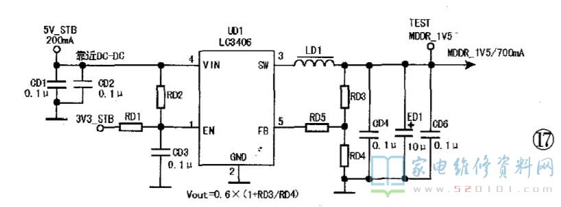

10. 1.5V DC-DC电路
①脚:ON/OFF控制端,高电平启动,低电平时无电压输出;③脚:电压输出端;④脚:电压输入端;⑤脚:反馈电压输入(FB)端,输出电压经取样分压电路后送到此脚,IC据此调节输出电压的高低。

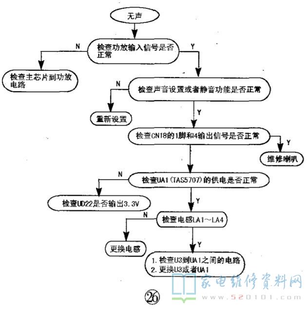

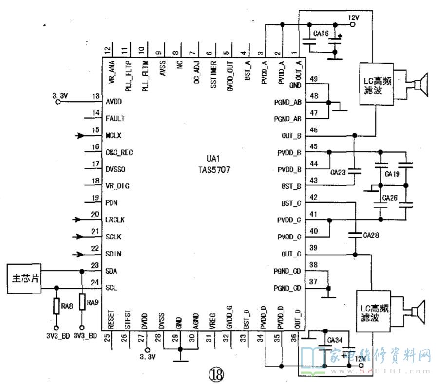

该机芯采用数字功放TAS5707,这是TI公司推出的一款20W高效数字音频功率放大器,能驱动桥式连接的立体声扬声器,模拟音频输入/输出,支持8kHz~48kHz频率取样,工作电压为8V24V,在18V供电时可输出20W功率(8Ω)。该功放与主芯片之间采用总线通讯方式,其主要引脚功能如图18所示。若无伴声,应先检查功放块的12V和3.3V供电是否正常。

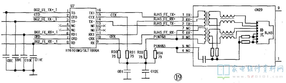

该机芯的网络电路如图19所示。若无法上网,则先检查路由器的设置是否正确,再检查网络变压器的2.5V供电是否正常,最后检查网线插口、网络变压器到主芯片相关引脚之间的通道是否正常。

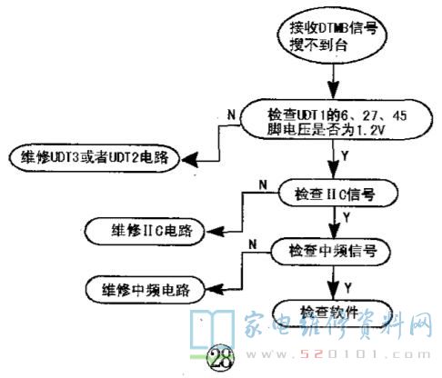

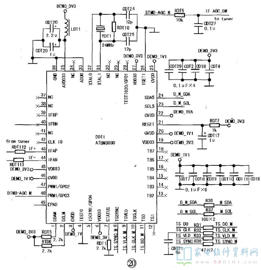

DEMO电路的作用是处理地面数字电视(DTMB)信号,其电路如图20所示。调谐器(tuner)先将天线接收到的数字信号变换为中频信号,送给DEMO电路把中频信号转化成码流,最后送给主芯片。当信号源为数字电视通道时,调谐器的AGC电压由DEMO电路提供。
在接收地面数字电视信号时,若出现不搜台故障,这时可先将信号源切换到TV通道,看能否搜台,如搜台正常,则表明调谐器正常,重点检查DEMO电路的供电和总线控制信号。

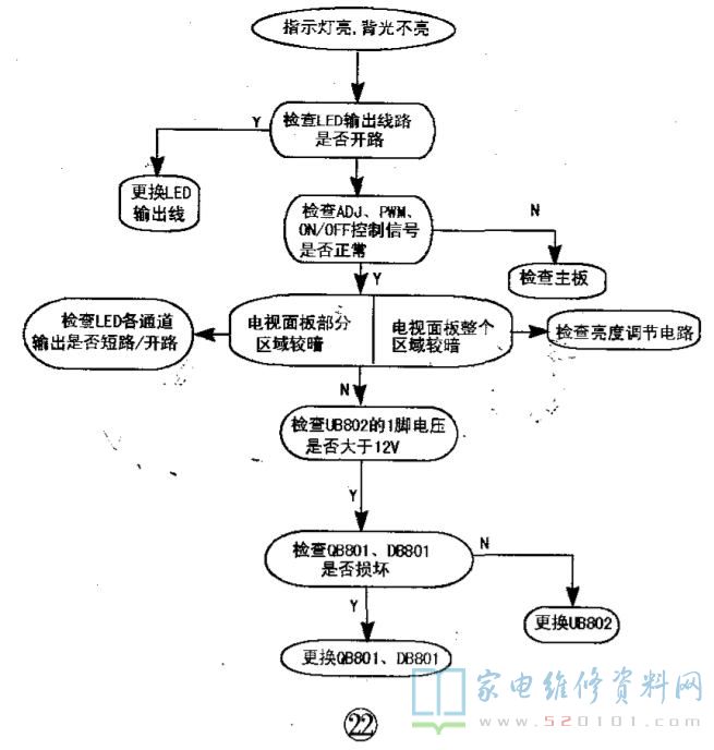

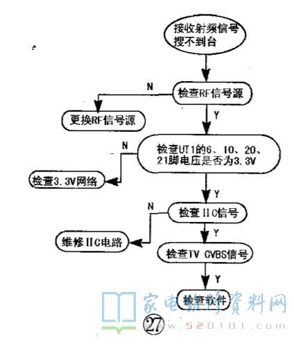

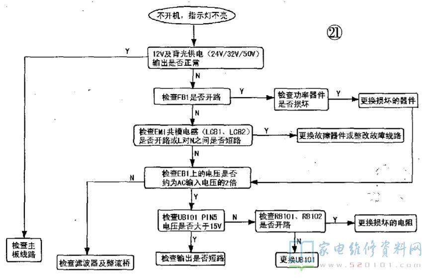

该机芯若开关电源异常,其故障现象通常为上电红色指示灯不亮,也无12V、24V电压输出,其故障检修流程如图21所示;背光驱动电路异常,其故障现象通常为背光不亮,其故障检修流程如图22所示;主板电路异常,所表现出的故障现象较多,如某类信号源(TV、AV、HDMI、YPbPr等)图像异常、无伴音、黑屏、白屏等,故障检修流程如图23~图28所示。

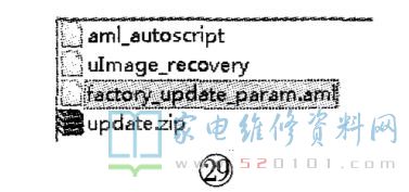

将升级包解压至U盘根目录下,如果需要升级UBOOT,则需要把u-boot.bin数据也放在U盘根目录下,这时U盘根目录下就有uImage_recovery、update.zip、 aml-autoscript、factory-update-param.an l四个文件,如图29所示。
