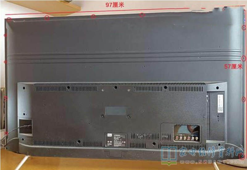

机后背标牌型号
拆开后边盖板时候要记录清楚螺丝的数量和位置

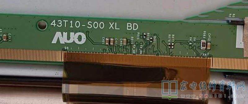

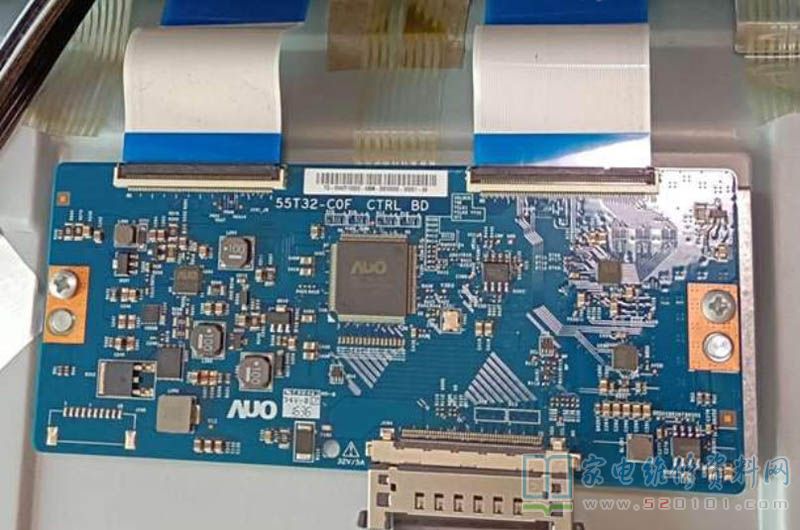

逻辑板型号:55T32-COF CTRL BD

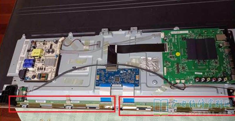

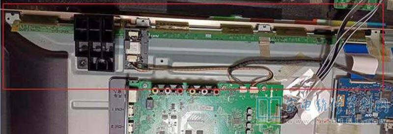

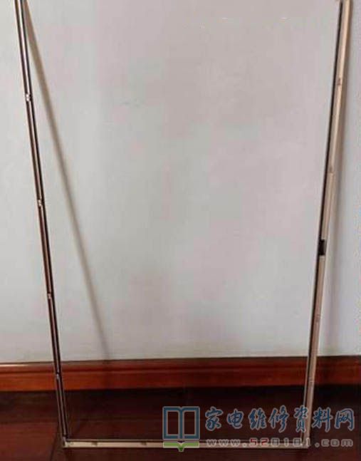

首先,拆开后盖,拆除左右两边的边条电路板的金属挡板;仔细小心地取出边条电路板,最为脆弱的部分就在这里,稍微不留神,整坏了,就基本废掉
背面的小螺丝全部卸下,然后翻过面来,取下边框。特别注意边条电路板

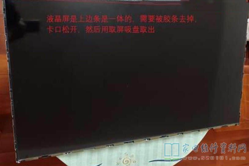

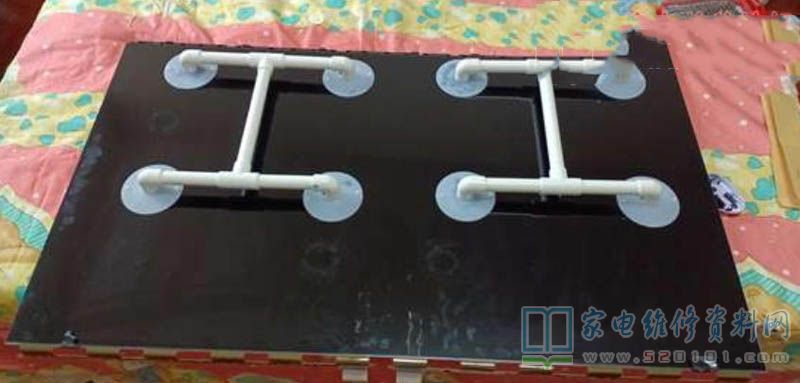

液晶屏是上边条是一体的,需要被胶条去掉,卡口松开,然后用取屏吸盘取出
用取屏吸盘(拆屏神器)取出液晶屏

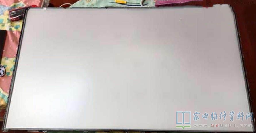

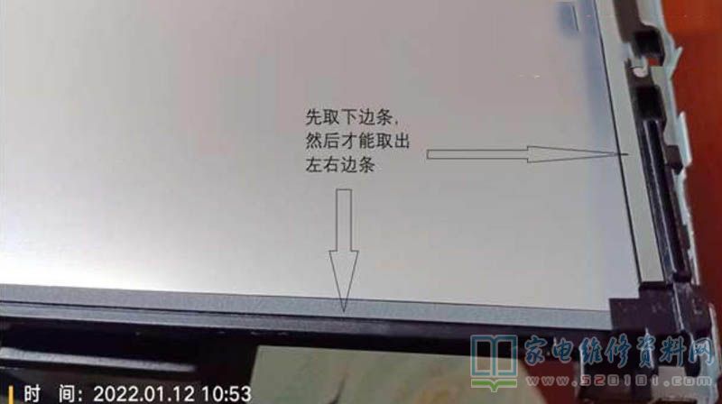

接下来是拆除左右和下面的边条框,才能取出3层偏振片

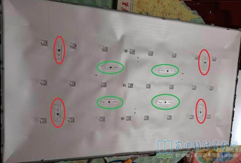

然后拆卸8个卡口,取出用双面胶粘住的灯条遮盖纸张;8个卡口分两种,图中标注不同颜色
因为电视是倒扣的,用书本垫高,从下往上拍的

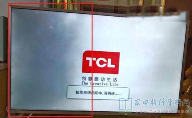

灯珠全部点亮,说明之前的开机保护是由于灯条损坏引起的
