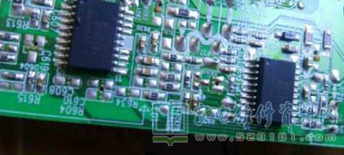

分享一份关于乐华55BU5700液晶电视灯条技改的方法:灯条一根5灯,10条上图去上图两个集成块,8脚16K电阻即可。
