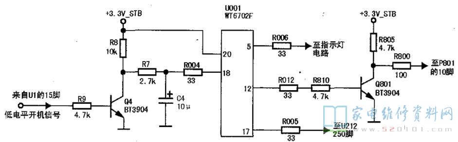

接修一台TCL L32P10BE彩电,二次不开机。测得主板上插座P801的①~③脚无24V电压,⑧脚的+3.3V待机电压正常;且12脚无2.5V高电平开机信号。此信号来自芯片U1的15脚,开机时15脚输出低电平使Q4截止,Q4集电极变为高电平,如图1所示。
经查,U1的15脚已经输出低电平开机信号,U001的12脚也已输出约0.2V低电平信号,但P801的10脚电压却一直为0V,这说明故障可能是Q801的c、e极间击穿,经查电阻R805的一脚开路,重新焊接好后试机,故障排除。
