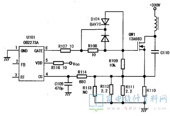

接修一台TCL L32E5300彩电,通电后指示灯闪烁,开机困难。试机发现。有时开/关机多次偶尔能开机。拆开机盖后测得电源板输出的24V电压只有21V左右,偏低。单独检修电源板,测得U101(OB2273A)的供电正常,于是转向检查稳压电路,如图1所示,未发现异常。
