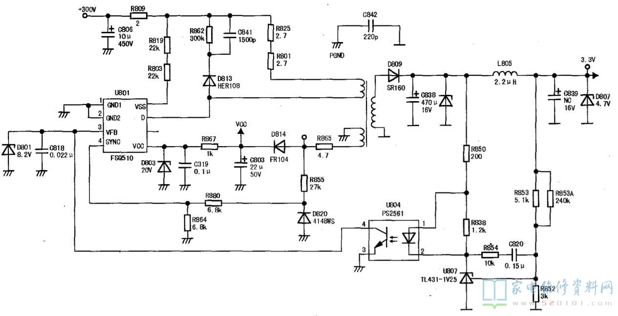

接修一台TCL L42M9HBD液晶电视,通电后继电器不停地发出吸合与断开声。通电开机,测得副开关电源输出电压在3V~5V之间波动,正常值应为3.3V,由此推断故障出在副开关电源中,如图1所示。
测量U801的各脚电压,发现⑤脚电压有波动现象,正常值应为稳定的14.3V ,③脚反馈信号输入端电压也有波动现象,怀疑副开关电源次级的取样电路有问题。检查光耦U804、稳压块U807 (TI431 -1V25 )及取样电阻等元件,发现稳压块U807的R极电压约为0.8V,与正常值1.25V相差较大,更换U807后,3.3V电压恢复正常。将电源板装回机器试机,故障排除。
