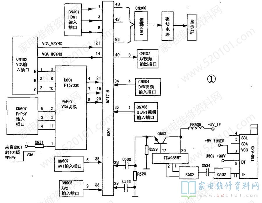

1.图像信号流程
该机芯液晶彩电的视频信号流程如图1所示,高频头11脚输出的复合中频信号,经Q502预中频放大、图像声表面滤波器K502滤波后获得图像信号,送入图像与声音中频处理芯片U501(TDA9885)的①、②脚。在U501内部,图像中频信号经AGC中频放大、PLL视频检波等处理后解调出图像信号,并从17脚输出,由Q503射随放大后,送入主芯片U301的38、39脚。
外接HDMI信号经插口CN401及U201的①、③、⑨等脚输入;VGA的R、B、G信号经插口CN402从切换开关U601(P15V330 )③、⑥、⑩脚输入;PrPbY信号经插口CN607从U601的②、⑤、11脚输入(当U301的101脚输出高电平时,U601选择VGA信号,反之,U601选择YPbPr信号)。被选择输出的信号分别从U601的④、⑦、⑨脚送入U301的21、18、20脚;AV 1视频信号经插口CN607⑥脚从U301 35脚输入;AV2视频信号经插口CN605⑨脚从U301 33脚输入;DVD视频信号经插口CN604④脚从U301 34脚输入;SCART视频信号经插口CN706①脚从U301 36脚输入;AV视频输出信号经U301 40脚从插口CN607③脚输出。上述输入信号若被主控芯片选择(若是模拟信号,比如AV输入信号,则在U301内先经过A/D转换,变为数字信号后再送入信号选择开关),与上述TV信号一样送入图像处理电路。

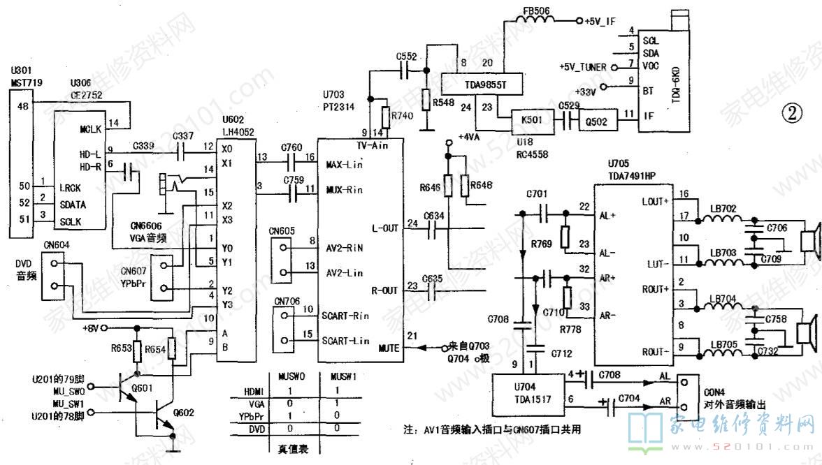

2.声音信号流程
该机芯液晶彩电的音频信号流程如图2所示,高频头11脚输出的复合中频信号,经Q502预中频放大、伴音声表面滤波器K501滤波后获得的伴音中频信号,送入U501的23、24脚。在U501内部,伴音中频信号经AGC中频放大、鉴频、检波等处理后,解调出伴音音频信号,然后送往信号四选一切换开关及音效处理集成块U703(PT2314)的⑨、14脚。
主芯片U301的48、50、52、51脚输出的HDMI音频数据与时钟信号,送入数/模变换IC U306(CE2752)的14、①、②、③脚,变换后的模拟音频信号经U306的⑨、⑥脚送入四选一切换块U602(LH4052 )的12、①脚;VGA音频信号经插口CN606送入U602的14、⑤脚;YPbPr分量音频信号经插口CN607送入U602的15、②脚;DVD音频信号经插口CN604送入U602 DA)脚。当U602⑩、⑨脚外接控制管Q601、Q602基极电平MU SWO、MU_SW 1(受控于U301 79、78脚)按图2中所附真值表变化时,不同输入信号将被选择,并从U6020、③脚输出,送入U703的16、11脚。AV2音频信号经插口CN605⑤ 、⑦脚送入U703的⑧、13脚,SCART音频信号经插口CN706 16、14脚送入U703的⑩、15脚,经U703选择、并作音效处理后的音频信号从U703的24、23脚输出,再送入双运放U18(RC4558)进行前置放大。
放大后的信号分成两路:一路送至音频功放块U705(TDA7491HP)的22、23与32、33脚进行功率放大,然后推动两路扬声器还原出声音;另一路送至音频放大器U704(TDA1517)的⑨、①脚,放大后的L、R路音频信号经U704④、⑥脚送至音频输出插口CON40U703的21脚为静音控制端,当该脚为低电平时,U703将关闭输出,即扬声器静音。

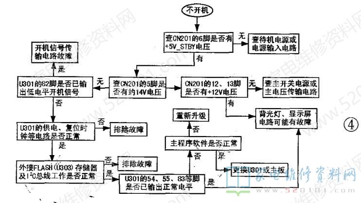

1.不开机
不开机是指接通电源,按下开/待机键后,指示灯不能改变颜色(正常开机时,指示灯由红色变为绿色),机器声、光全无。

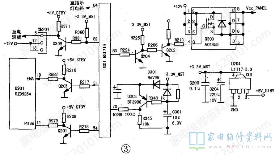

本机芯的开机过程是:通电后,开关电源中的待机电源先工作,产生+5V STBY待机电压,一路供给指示灯、遥控、键盘、开/待机控制和存储器电路;另一路通过U208降为VCC 1.2V,作为主控芯片内核电路的工作电源。这时,若按下开/待机键(假定彩电此前是用遥控器开/待机键关的机),U301的82脚输出低电平开机信号,如图3所示,这时控制管Q308(TB3904)截止→集电极输出高电平→插座CN201⑤脚输出高电平→电源板上主电源工作,输出+12V主电压去插座CN201 12、13脚。该电压一路经U502降为+8V、+8V再经U503降为+5V-TUNER;另一路变换为+5V_IF和+5V_B电压。这时U301的84脚输出高电平,使待机指示灯由红色变为绿色。同时,U301的55脚输出低电平BL-ON-OUT背光工作信号→Q205(BT3904)截止→集电极输出高电平→背光电路工作,此时背光控制块U901(OZ9926A)的开/关端19脚应有约+4V的直流电压;U301的83脚输出低电平信号→控制管Q204(BT3904)截止→控制管Q202(BT3904)导通→开关管Q203导通,逻辑板获得+12V工作电压;亮度控制端54脚输出ADJ PWN1亮度控制信号,此时U901的11脚(亮度控制端)直流电压不低于+3.6V→背光灯亮,出现“TCL王牌”开机画面。若上述开机过程因故障受阻,主电源停止工作,红色待机指示灯重新点亮。不开机故障检修框图如图4所示。
实例:一台L32N05型彩电,接通电源后,红色待机指示灯亮;按遥控开机键,待机指示灯不熄灭。测插座CN201⑤脚无高电平开机信号,再测主控芯片U30183脚也未输出低电平开机信号,查U301相关端子供电情况,未发现异常。
从上述的开机过程可知,如果MCU内嵌CPU外接的时钟或复位电路有故障会导致不开机。于是,在按开机键前,在U301 70脚对地并接一只电压表,用以监测70脚有无复位高电平,试机始终未发现复位高电平。显然,复位电路未工作。查U301 70脚外接的复位电路,发现+3.3V_MST工作电压为零。顺藤摸瓜检查,终于发现+3.3V_MST电压输出块U204(L1117-3.3)输入端③脚焊点开焊,补焊后试机,故障排除。

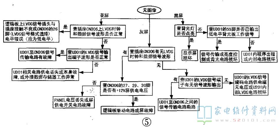

2.无图像
无图像是指显示屏为黑屏、灰屏或彩色条纹(俗称花屏),但伴音正常。由于各通道图像信号的处理基本上都是在主芯片U301内进行的,因此检修无图像故障不太复杂,可按图5所示的流程图进行。
若是某个信号源无图像,应检查U301该信号输入端有无这个信号源的信号波形。若没有,应重点检查该信号源输入电路。若有信号波形,说明U301内部的信号切换开关或负责该信号处理的相关电路有故障。最后可尝试更新软件,若无效,应考虑更换主控芯片U301或数字板。
实例1:一台L32N5型彩电,无图像(黑屏)。
试机发现,背光灯未亮。测量U301 55脚已输出正常低电平,但U901的19脚仍为低电平(正常值约为+4V),这说明背光开/关控制信号不正常。检查控制管Q205正常,但其集电极负载电阻R210上端有+5V STBY电压,下端电压却接近0V,经查R210已可能,接新后故障排除。相关电路参见图3。
实例2:一台L26M9型彩电,开机后出现满屏彩色条纹。
由上述分析可知,导致本故障的原因有:(1) LVDS信号格式错误;(2) LVDS信号插座或逻辑板上屏线插头接触不良;(3)数据存储器的供电丢失或本身损坏;(4)主控芯片U301的+3.3VDDP供电丢失或内部数据处理及LVDS信号编码电路损坏。
测量LVDS信号插座CN306的26脚(信号格式选择端)是正常的低电平。观察LVDS信号插针(即CN306的插头),发现几处有氧化现象。考虑到LVDS信号插头与插座接触不好,会导致部分LVDS信号丢失,从而显示异常。拔出CN306的插头,清洗干净后试机,故障排除。
实例3:一台L32N9型彩电,无图像(灰屏)。
根据故障现象怀疑显示屏驱动电路未工作,而显示屏驱动电路工作的首要条件是VCC_ANEL(本机芯为+12V)供电必须正常。于是首先测量LVDS信号插座CN306的27、29、30脚电压,发现为0V。参见图3,开机后,U301的83脚输出低电平→Q204截止→Q202导通→Q203导通,CN306的27、29、30脚输出+12V电压,供给逻辑板。测开关管Q203的S极有正常的+12V电压,但D极电压却为0V。经查Q202集电极负载电阻R203一端脱焊,补焊后试机故障排除。

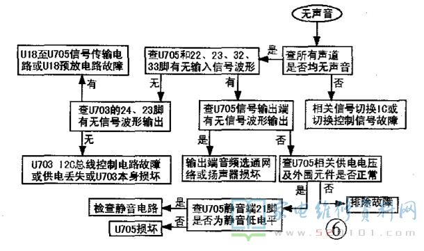

3.无声音
无声音是指所有信号源都无声音,可按图6所示框图进行检修。另外,为便于检修无声故障,现对本机的开/关机静音电路进行介绍。

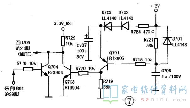

开机时,+12V电压经R724、D702、D703给电容C702充电,如图7所示,控制管Q701(BT3906 )e极电压升高,当Q701 e-b结正偏电压大于0.75V时,Q701导通,控制管Q703(BT3904)b极为高电平,Q703导通,功放块U705静音控制端21脚为低电平,实现开机时静音。随后,C702通过Q701、R719及R720、Q703 b-e结对地放电。此时,由于电容C705已充电完毕,故经R718使Q701 b极电位高于e极电位,Q701截止,Q703 b极又为低电平,Q703重新截止,U705 21脚恢复高电平。
关机时,C705存储的电荷通过D701、R721经12V电源正极对地放电,Q701 b极电位降低,当低于e极电位0.75V以上时,印01再次导通,Q703随之导通,U705 21脚低电平,实现关机时静音。当观看者按下遥控器静音键时,主控芯片U301的99脚输出高电平,经R710使Q704导通,导致U701 21脚低电平,实现人为静音。
实例:一台L22M9彩电,所有信号源均无声音。
测量音频功放块U705信号输出端16、17/⑩、11脚及③、②/⑨、⑧脚波形,均没有音频信号波形输出,但信号输入端22、23/32、33脚信号波形却正常,看来U705未工作,或静音电路已起控。检查U705的12、13/⑦、⑥脚的+12V供电电压,均正常;U705的21脚(静音控制端、低电平静音)却始终为低电平,看来是静音电路有问题。
接下来对静音电路进行检查,发现静音控制管Q703、Q704的集电极负载电阻R729已开路。更换R729后开机,U705的21脚变为高电平,接入信号源试机,声音正常。
