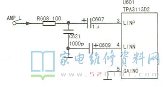

接修一台TCL 液晶彩电(MS81L机芯),故障表现为热机后伴音中有“沙沙”音。通过故障现象分析,应该是伴音电路中某元件热稳定性差。开机,从AV1输入端子注入影碟机信号,仍有杂音,表明故障部位在音频功放电路中。用吹风机对音频功放块U601 ( TPA3113D2 )加热,不到3min故障出现,于是怀疑U601有问题,但更换U601后试机,故障依旧。
      为确定故障点,采取“对比法"查找,分别记录下机器在冷、热机(故障发生后)状态下U601各脚电压,比对后发现U601④脚的冷机电压为3V,而故障时电压为1.9V。检查U601④脚外接元件,如图所示,发现电容C609漏电,将其换新后试机,故障排除。
