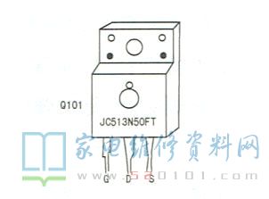

接修一台TCL D48A710液晶电视,故障表现为上电后三无。拆开机盖,测得保险管F101 (T3.15A/250V )已开路,说明电源部分短路。在路测得U101 (FA5591)及PFC开关管Q101(JCS13N50,见图1)短路。Q101用P20NM60FP型(20A/600V )场效应管换上,更换U101及保险管后试机,故障排除。
