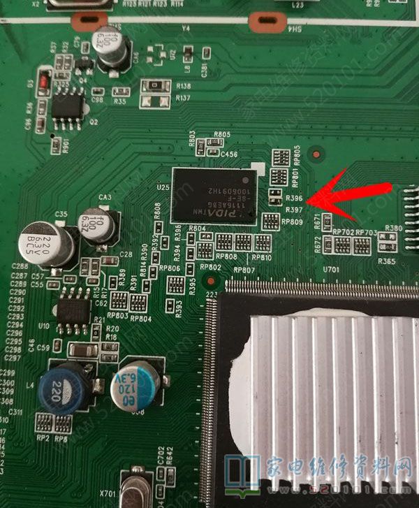

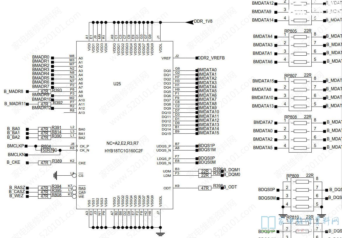

测DDR1.8V供电正常,断电测量U21芯片和U18 DDR之间排阻R136和R130 47欧阻值变大,更换后不开机故障没有排除。后查U25DDR旁边R397电阻阻值为5MΩ,明显不正常,查图纸为22欧电阻,更换R397电阻后故障修复。
