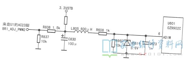

接修一台TCL L37V6200DEG型液晶彩电(MS48IS机芯),收看中不定时自动黑屏,但声音正常。在故障出现时,发现背光灯未点亮。测背光驱动电路的+24V输入电压正常,背光控制块U601(OZ9902C)背光开启端③脚+3V电压控制信号也正常,但测得亮度控制端⑥脚电压只有0.9V(正常应是+3V)。检查亮度控制电路,如图所示,发现钳位管VD611击穿。将其更换后故障修复。
