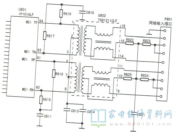

接修一台TCL L42P11FBDEG型液晶彩电(MS48IS机芯),上网时,提示“网络连接失败”,网络连接成功指示灯也不亮。查P801网口插针没有变形,网络设置也正常。测量网络集成块U801(IP101ALFX)的+3.3V供电正常,但网络变压器与U801相连的①~③,⑥~⑧脚对地电压均为0V,正常时约为2.5V(此电压由U801提供,如图所示),且手摸U801温度很高,怀疑U801损坏。更换U801后试机,故障排除。
