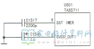

接修一台TCL L46V6200DEG型液晶彩电(MS48IS机芯),故障表现为无声音。试输入其他信号源试机,还是无声,看来音频电路有问题。上电,测数字音频功放U501(TAS5711)供电正常,扬声器及音频输出电路也无问题;用示波器测量U501的信号输入端15、20~22脚的四组输入信号波形,正常。更换U501后试机,故障依旧。接下来在用万用表测量U501各脚电压时,发现只要表笔接触U501⑥脚,声音就正常。检查该脚外围电路,如图所示,发现C1517的容量已不足100pF,换新C1517后试机,故障排除。
