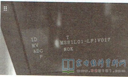

接修一台TCL L40P60FBD液晶电视,故障表现为开机困难。打开机壳,目测发现电源板上有几只电容鼓包。用同型号的电容更换后试机,开机正常,通电后屏的左下角出现红色闪烁字符,如图1所示。
分析认为,此现象可能是因电源纹波太大导致机器进入了工厂模式。依次按遥控器上的“菜单键”、“对比度”键及数字键“9、7、3、5”进入工厂菜单,把复位“开' '改成“关”,然后退出工厂菜单,此时红色字符消失,故障排除。
