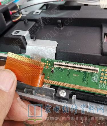

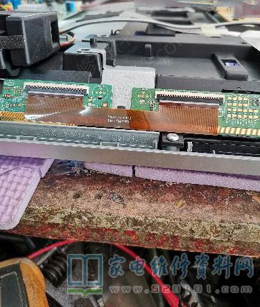

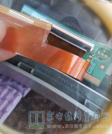

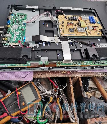

接修一台TCL L39F1600E液晶电视,故障表现为开机正常,15分钟发热后,图像间隔几秒钟画面抖动,看字符更明显。开壳热机查各电源电压基本正常,检查排线无果。想到以前修热机抖动通过隔离排线修复方法,也试一试,这台电视没有逻辑板,主板一条排线直接进右边板,右边板又有一排线到左边板,首先减下几毫米的透明胶带,分别隔离主板出来的排线一段一段的试机无果。
最后采用隔离右边板到左边板拍线第1--第5排线(右左朝右)图像正常,试机几小时都不在出现抖动,故障修复。
