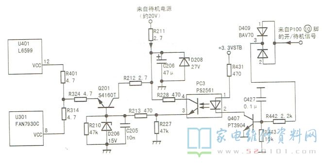

接修一台TCL L42F3300B型机(MS82T机芯),在按下“待机”键后,机器照常工作,红色待机指示灯不亮。在按下“待机”键后,测主板上插座P100 10脚有正常的待机低电平,但P100①脚电压仍为+24V,怀疑待机控制电路有问题,如图所示。
     待机时,P100①脚输出关机低电平-Q407截止一光电耦合器PC3(PS2561)初级①、②脚内发光二极管截止一次级③、④脚光敏三极管截止一控制管Q201(S4160T)截止,PFC控制块U301( FAN7930C )⑧脚与主电源控制块U401(L6599)12脚均无工作电压,PFC与PWM电路均不工作,无+24V主电压输出。检测上述电路,发现PC3的③、④脚短路。更换PC3后试机,故障排除。
