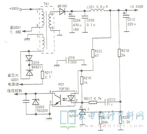

接修一台TCL L42F3350B型机(MS82T机芯),冷机时开机速度慢,约六七分钟才能出现画面,但热机后开机正常。试机发现,冷机开机时,待机指示灯不亮,测得待机电源输出的+3.3VSB电压为0V,约2min后才从0V开始慢慢升高,约4min后才正常。该机的待机电源局部电路如图所示。
在彩电正常工作后,用棉签蘸酒精对怀疑元件进行降温。当对整流二极管DS1降温时,立即关机。焊下DS1检查,其正向电阻为5k(正常只有200Ω),明显异常。更换DS1后试机,故障排除。
