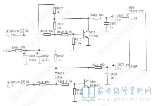

接修一台L42F3370B型机(MS82T机芯),伴音中有杂音。上电试机,在没有音频信号输入时仍有噪声,怀疑功放块U601(TPA3113D2)不良或外围元件有问题,相关电路如图所示。
      首先检查U601的外围元件,没有发现问题;断开L路音频信号输入电容C604,杂音依然存在;断开R路音频信号输入电容C607,杂音消失;恢复C607,断开R604,杂音又出现。上述检查表明R路的音频前置放大电路有问题,且前置放大管Q601 (BT3904 )的“嫌疑"较大。更换Q601后试机,故障排除。
