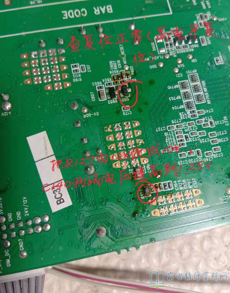

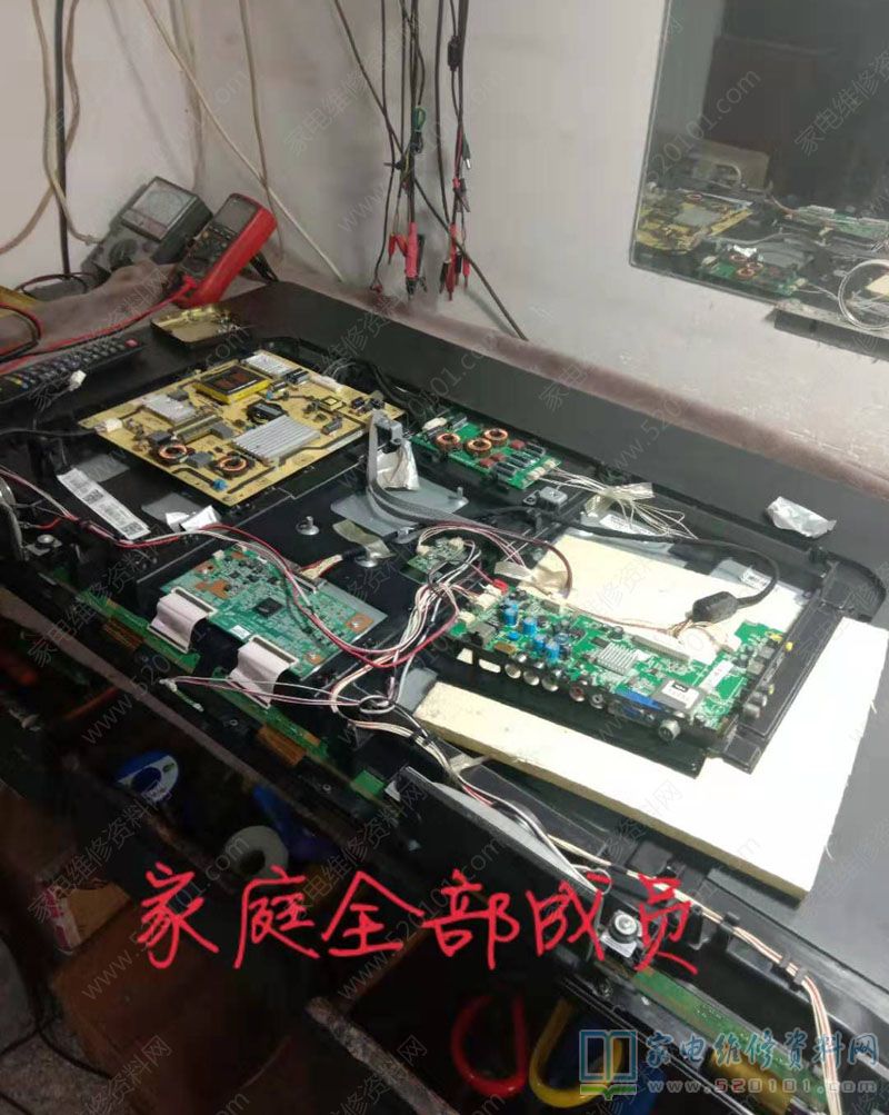

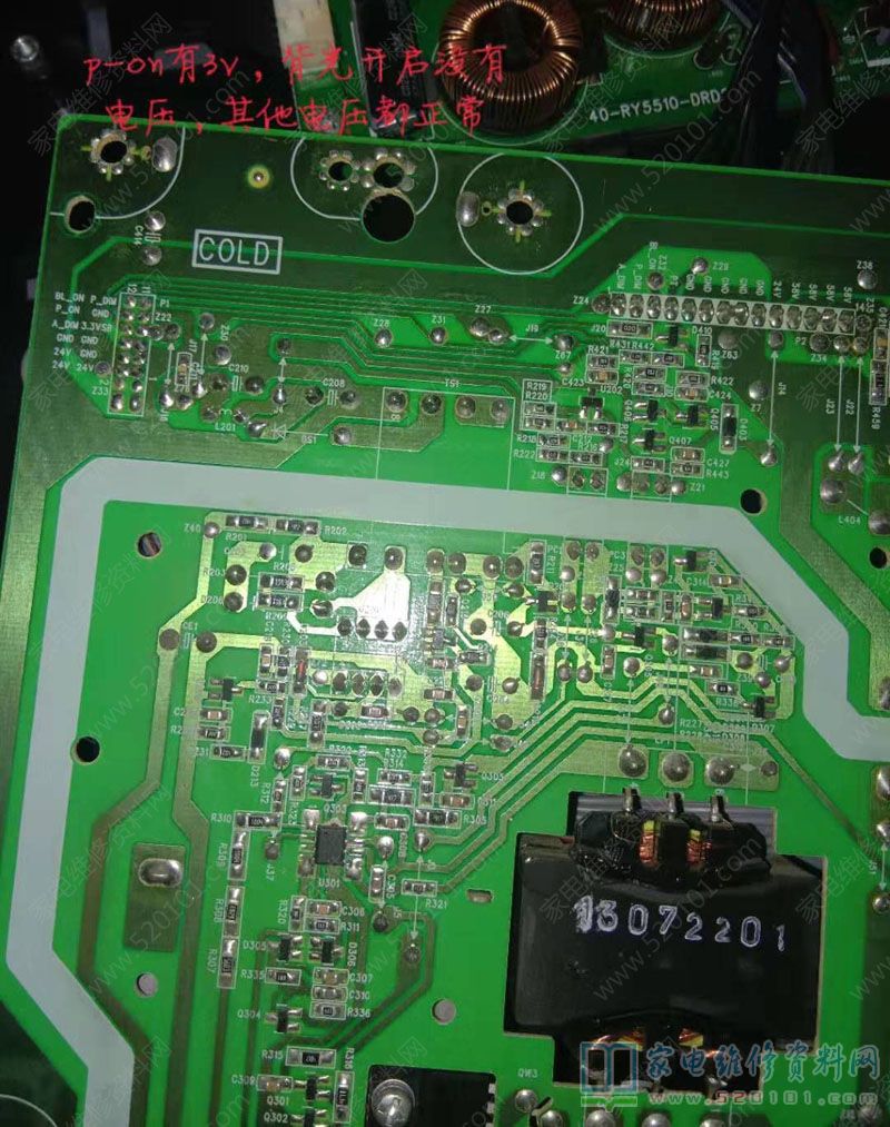

接修一台TCL L48F3320-3D液晶电视,故障现象是上电指示灯闪烁一下,然后三无,遥控、按键均无反应。拆机,电源板型号是40-E461C4-PWJ1XG,主板型号是40-MS28L2-MAB2HG,屏的型号是LVF480SDALSDAW00 V5。首先观察电源板没有明显烧黑,电容鼓包,外观良好,上电测电源电压,24V、56V(板标58V)、3.3V都正常P-ON 3.1V。背光开启电压没有  BL-ON 0V   P-DIM 0V,A-DIM 0V,再测主板各小电压  5V、1.5V、1.18V、2.5V、3.3V基本都正常,但12V上屏电压没有。

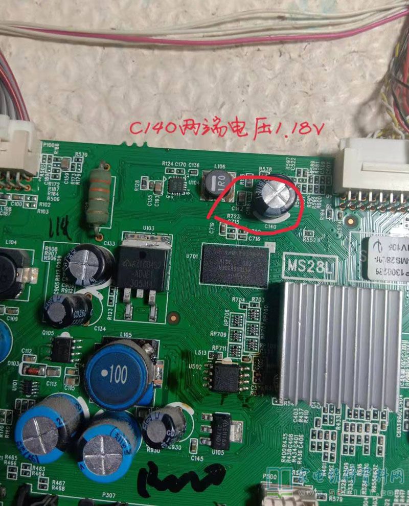

       通过测量说明主板已经发出开机信号,但没有发出背光开启电压和上屏电压,应该是徦开机,主板应该有问题,但主板的各电压基本正常啊。什么原因呢?网上看了一下,说这个机型有通病,启动困难,有技改,就是在C140两端并个4.7欧电阻,C140两端电压也就是主芯片内核电压,一般是1.2V-1.25V,本机测1.18V,感觉偏低,赶紧找个电阻并上,上电开机,还是指示灯闪下就灭,没有动静了。测C140电压还是1.18V,看来没效果。心想如果把这个电压提高能不能开机呢,查资料把电阻R127由原来的12K换成10K,C140两端电压就升高到1.25V,但上电还是一样,“涛声依旧”。
        想想如果复位不正常,也可能出现这种徦开机情况。该机是高电平复位,查复位正常!不放心还是把复位三极管(2A)换了还是无果。咋办,难道是主控坏了?没救了吗?是不是引导程序坏了导致的呢?网上翻一遍,还真找到该机的引导程序。赶紧捅上去。最后一招了,看有不有奇迹,忐忑心情上电,指示灯闪下变长亮,待机状态,遥控开机正常了。
