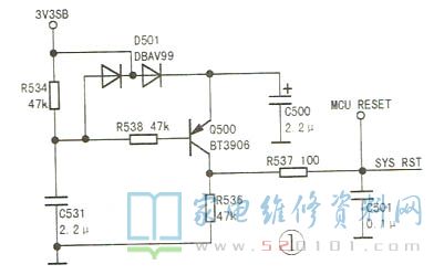

     敲击主板无效,基本排除接触不良的可能性。冷机时用吹风机加热主板上的芯片及NAND FLASH元件,很快故障出现,说明是某个元件存在热稳定性不良。对比测量,发现主芯片复位电压变化明显:冷机时Q500的e极电压为2.8V,c极电压为0V;用吹风机加热后,c极电压慢慢上升,当升到1.2V时,电视机自动关机。该机主芯片复位电路如图1所示。
     经查,贴片电容C531热机后漏电,致使复位管Q500因b极电压下降而饱和导通,则Q500的c极输出的复位电压上升,引起CPU工作紊乱而自动停机。
