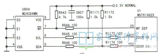

接修一台TCL L46P11FBDEG型液晶彩电(MS48IS机芯),TV状态搜台关机后,不能记忆存储的频道。试机搜台时,搜台进度条有变化,屏幕右上角频道数也能自动增加。测用户存储器U904( M24C64MN)供电端⑧脚3.3V电压正常,写保护端⑦脚的电平也有变化,I2C总线端⑤、⑥脚电压也基本正常,怀疑软件有问题。升级后试机,故障现象不变。用一块空白的M24C64MN代换U904后试机,故障排除相关电路如图所示。
