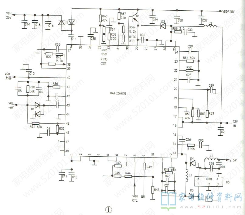

接修一台TCL L42E5300D液晶彩电,开机后背光亮,无字符、无图像。背光能点亮,说明电源电路及主板控制系统基本正常,故障部位可能在逻辑板或屏体中。测上屏电压12V正常,但逻辑板上的VDDA、VGH、VGL电压均为0V,这说明逻辑板上的电源芯片没有工作。因屏体负载短路也会引起电源芯片不工作,于是拔下通往屏体的两根排线后再测上述电压,发现开机瞬间有电压输出但马上降为0V,这说明电源芯片启动后随即又停止工作。测电源芯片旁边体积较大的电容(多为输出电压的滤波电容)没有短路现象。该电源芯片型号是HAI5269DG(以下简称芯片),按实物画出相关电路如图1所示。

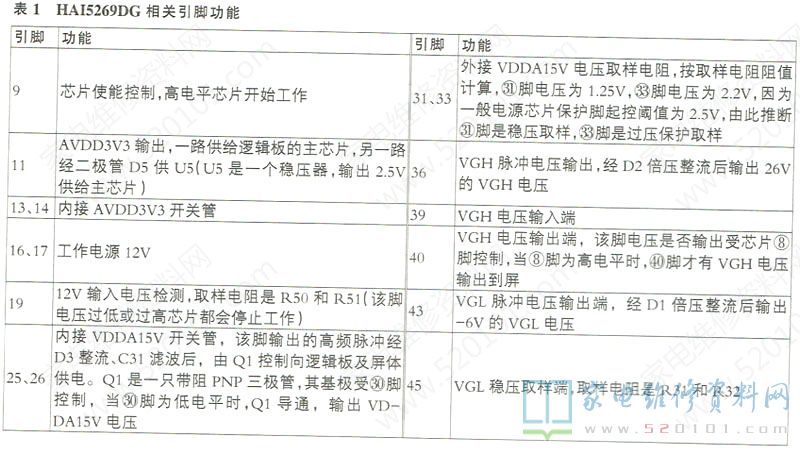

      根据线路走向,分析出相关引脚功能见表1。
      在线测量各组电压输出端,都没有短路情况,但芯片40脚对地正反向电阻只有20Ω (指针式万用表R X 10挡),明显异常;拔掉两条上屏线,再测,仍然只有20Ω,这说明故障和屏体无关。测40脚外接的滤波电容C10正常,判断芯片内部有问题。为确认芯片40脚是否短路,决定外加电压测电流,当加上3V电压时,电流达到1A,芯片温度上升较快。在检测中,突然电流降为0A,估计芯片内部烧坏了。断电,用万用表测④脚对地电阻,均为100k;再通电试机,芯片正常工作了,各组输出电压也都正常。插好上屏线开机,图像正常。工作30min后,手摸芯片仅微温,连续试机4h,一切正常,该机工作一直正常。估计故障原因是芯片40脚内部有元件对地软击穿,上电后芯片进入过流保护状态,从而出现灰屏。给40脚外加3V电压后,故障元件断路了,40脚不再短路。更凑巧的是故障元件不影响芯片其他部分的工作。
