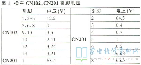

接修一台TCL D48A710液晶电视,故障表现为通电白光指示灯亮,二次开机无反应。上电实测电源板插座CN102中的12V与3.3V电压均正常,看来问题出在主板上。经顾客同意更换主板后购得同型号主板(配屏型号相同)换上,接上信号试机,故障排除。此时测得插座CN102和CN201的各脚电压见表1,供参考。
