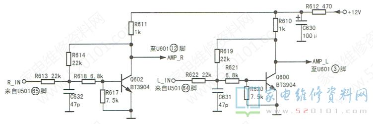

接修一台乐华LED39C710型液晶彩电(MS81L机芯),图像正常,无声音。首先将指针万用表置于RX1挡,检测音频功放输出电路及扬声器无问题;然后从U601音频信号输入端3、12脚注入人体感应信号,扬声器中发出“嗡、嗡”声,说明功放块U601无问题。接下来分别从U501的音频信号输出端54、55脚注入人体感应信号,扬声器中无声。U501与U601之间接有音频前置放大电路,如图所示。
       考虑到两路音频前置放大电路同时损坏的可能性不大,问题可能在供电电路上。经查,限流电阻R612(470Ω)开路,C630漏电。将这两只元件换新后开机,故障排除。
